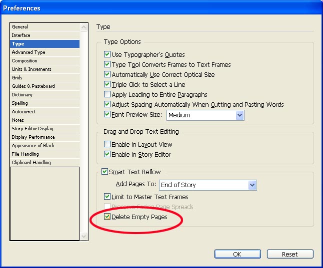

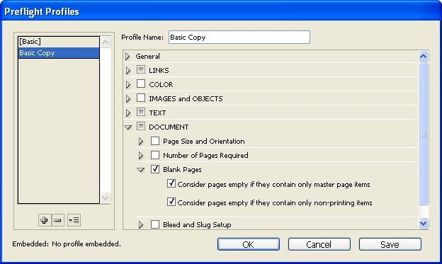

А вот есть ли возможность удалять автоматом страницы с пустыми фреймами?
Ответ: Содержание в InDesign
Можно войти в Preferences и включить Delete Empty Pages. Можно также установить опцию в панели Preflight > Document > Blank Pages и отслеживать появление пустых страниц автоматом.
Все это для CS4.
Да, спасибо, сработало.
