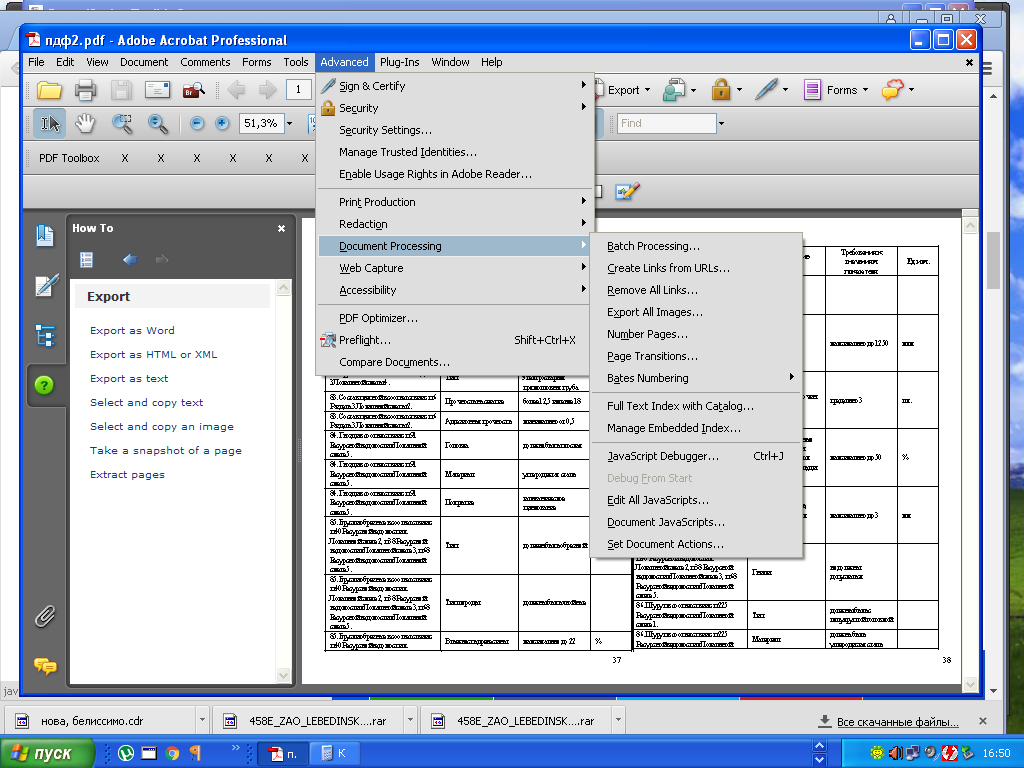

потом из Акробата сохранить весь растр
А поподробнее буду признателен.
Пытался фотошопом, но тот не дает возможности все оптом сразу сохранить, а фоток очень много.
Имеется в виду акробат
У меня самый старый сейчас - 8 и я там тоже этого пункта не вижу сходу
Но там можно например сохранить как HTML - тогда тоже по папкам имиджи раскидает
У меня шестерка. Видимо тупой, но не нашел...

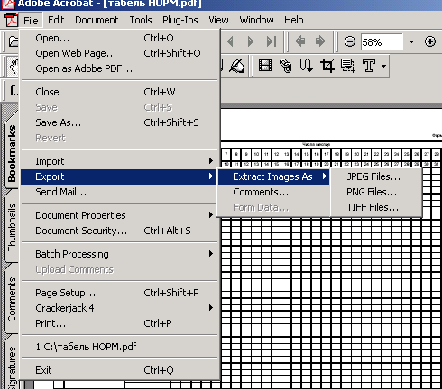

ЭКСПОРТ ИЗОБРАЖЕНИЙ
Полезная возможность Acrobat 7.0, хотя и не включенная в набор инструментов Print Production, - Export All Images (экспорт всех изображений). Впервые эта функция появилась в версии 5.0 под именем Extract All Images, затем с небольшими косметическими изменениями интерфейса она продолжила свое существование в версии 6.
В версиях 5.0 или 6.0 изображения экспортировались только в цветовом пространстве Gray или RGB. В версии 7.0 появилась возможность сохранять изображения в пространстве CMYK.
Ага таки нашел в восьмерке
В пятерке это было так:
