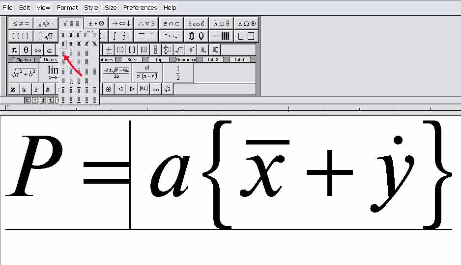

Могет быть так?
    41.8 КБ · Просм.: 1 971
Ответ: Снова о MathType - Как сделать кружочек над буквой
sstepan сказал(а):
дело в том что это как раз точка (про которую я говорил)!
а редактору нужен хоть убей кружочек - как градус, но именно на месте точки и чтобы формула оставалась как бы однострочной

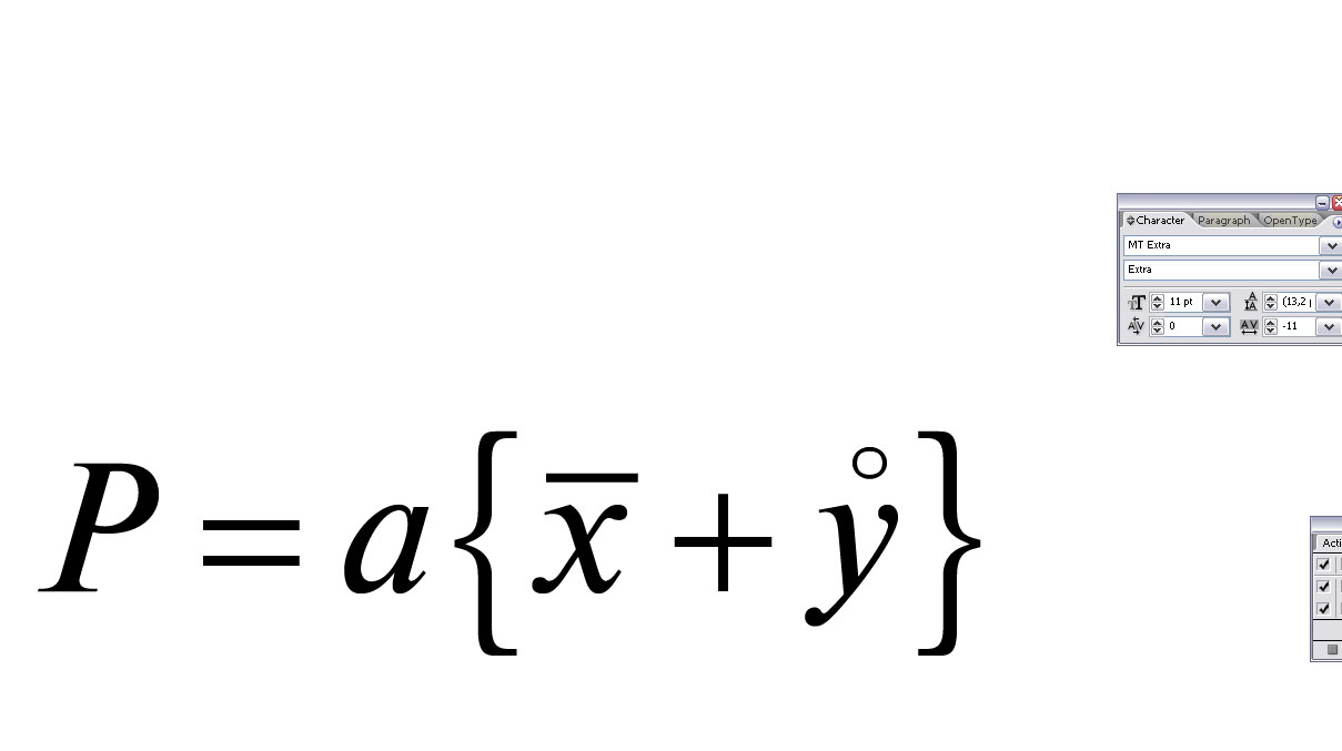

Тады так!
    36.8 КБ · Просм.: 1 270
да, надо именно так!
Спасибо за подсказки!
подобное двигание кружочка я исполнил в Mathtype, но очень надеялся что есть способ изящный, как надсимвольные черточка и точка.
Но раз нет, то буду делать именно сдвиганием символа
