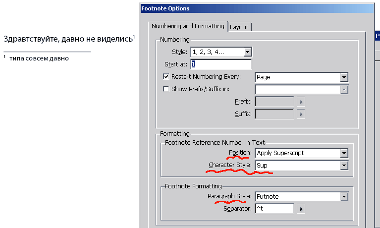

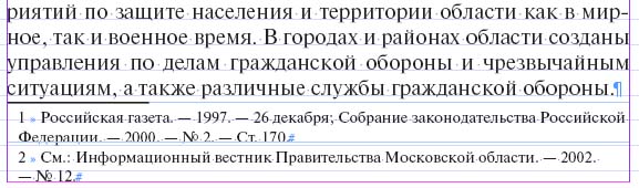

Привет!
Использую сноски в ИнД ЦС2. Стили назначил, все вроде бы хорошо. Но тут заказчик захотел чтобы в сноске (имеется ввиду в расшифровке внизу траницы) цифири стояли суперскриптом, как в самом тексте. Но там назначается один стиль и отдельно они, вроде бы, не управляются. Есть какие-то варианты выхода из ситуации?..
Заранее спасибо.

Надо создать символьный стиль для суперскрипта и указать его в настройках. В настройках также можно указать стиль абзаца для сносок. Можно локально назначить суперскрипт цифре сноски.

Ответ: Сноски в ЦС2
Это параметр для номера сноски в основном тексте. А вопрос не об этом.
Не локально, а через Nested Styles в свойствах абзацного стиля для текста сносок.
Ответ: Сноски в ЦС2
Из этой картинки непонятно как сделать суперскрипт для цифры в сноске... Отдельно ведь стиль для нее не задается - только общий для всей сноски..
Ответ: Сноски в ЦС2
Все, сделал нестед стайлом, разобрался спасибо :)
