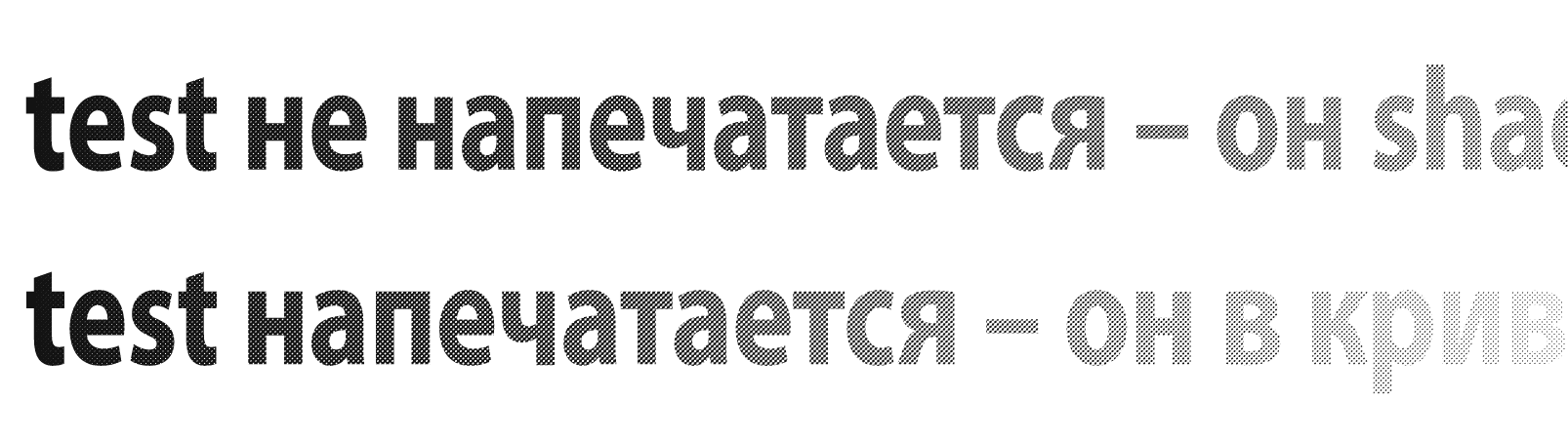

Всем привет,
есть pdf в который типографский рип определенные объекты выводит некорректно.
обнаружилось что таковыми являются smooth shading pattern - буквы покрашенные градиентом в indesign cs2
Т.е. берем буквы красим штатной функцией индюка в любой градиент, делаем pdf 1.3 средствами его же и получаем
этот самый smooth shading который потом глючит.
Но берем те же буквы конвертим в кривые, выводим в pdf и получаем уже вполне печатабельный объект с заливкой спот цветами( Nchannel )
Собственно вопрос: как и чем выпилить эти шейдинги и заменить на чтото. хотябы на растр...
искал в питстопе 6.5 и ничего такого не нашел.
вот слепил пример Посмотреть вложение yesno.pdf

А что за RIP, если не секрет?
P.S. Kodak Prinergy воспроизводит.

рип: ECRM RIP 6.4
огромная просьба рипнуть еще один файлик - он практически то что было закосячено. а точнее надпись "ушла"
Ответ: smooth shading pattern в pdf
Надпись Наша раша? Нормально рипуется и на 7 и на 5.3

Как вариант - выводить через постскрипт-файл, а в дистиллере в настройках .joboptions закладке Advanced снять галку convert gradients to smoothshapes.
