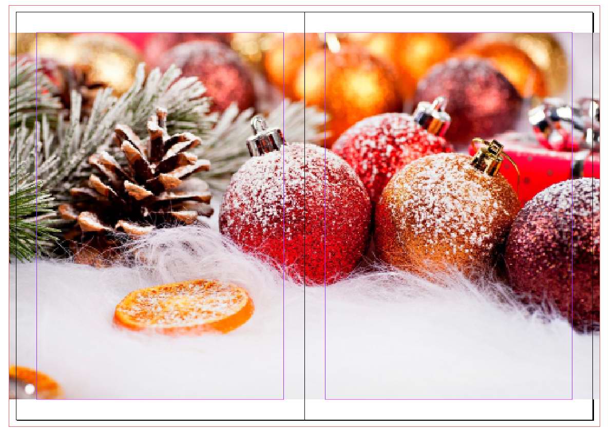

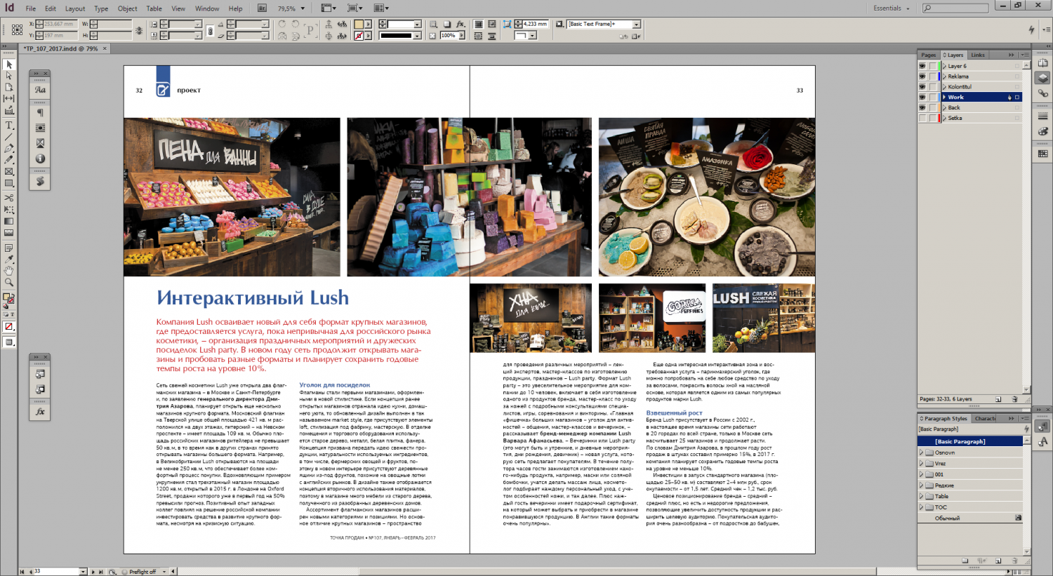

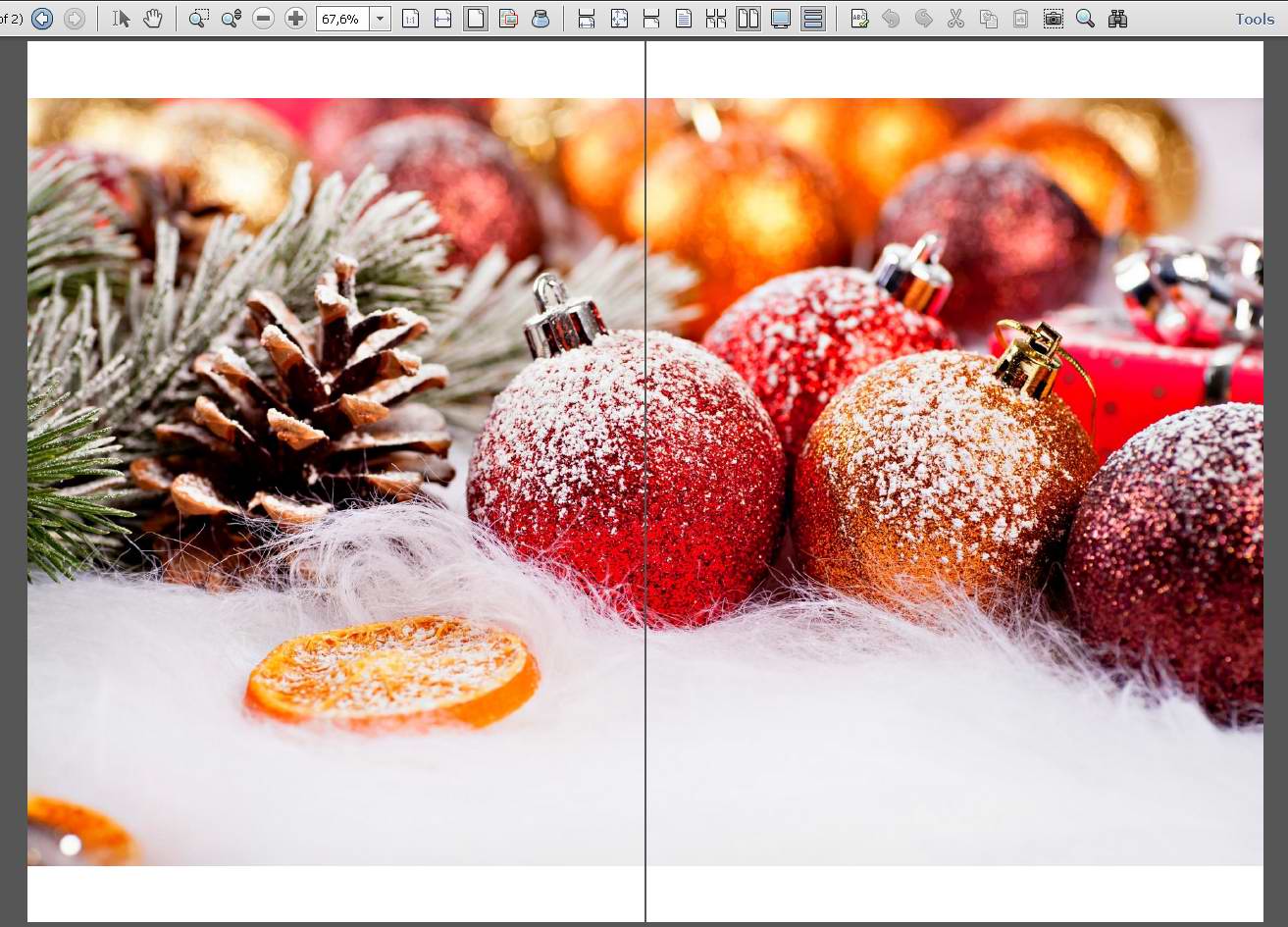

На правых полосах отсутствует вылет.
Хотя размер страницы верный. Т.е. ИД берет припуск из корешка.
Проблема решается экспортом, но все же иногда нужна и печать (да и спортивного интереса для).
И при печати "на клей", т.е. с припусками со всех сторон, все ок -- внешнее поле записывается.
Впечатление, что с тех пор, как связался с этим клеем, ИД запомнила параметр, но ни как не может отцепиться...

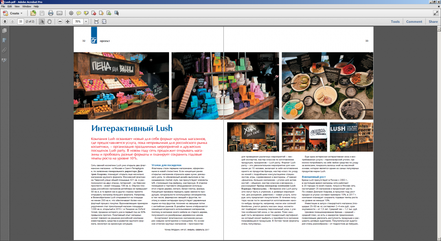

PS: Разворот сделан в Акробате, для наглядности. Т.к. печать постраничная

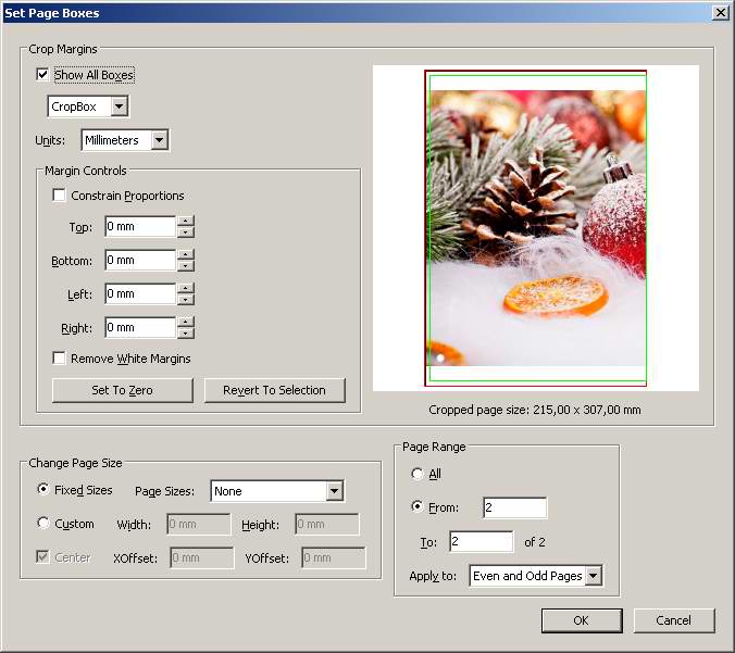

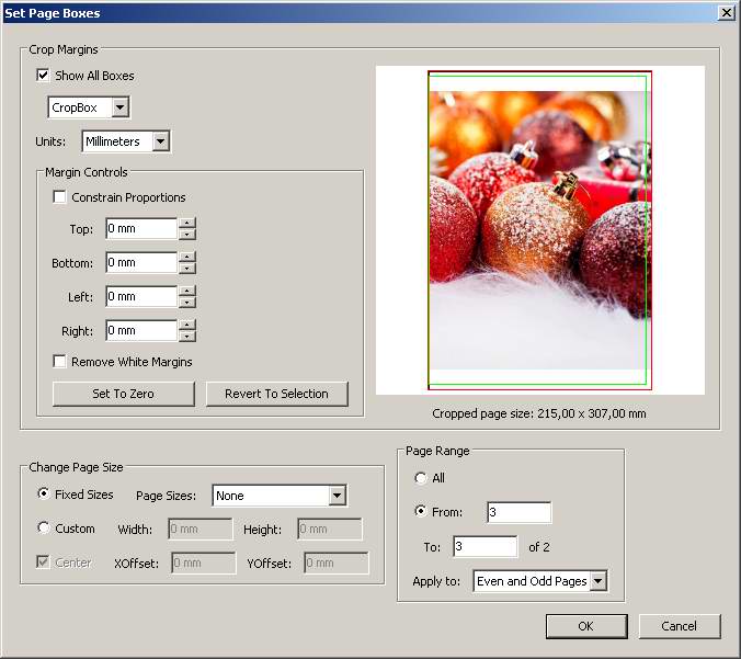

Это баг CS6 – невозможность использования несимметричных блидов.
эм... а в чем их не симметричность? Ранее такого не наблюдалось (точно не скажу, когда вылезла проблема, но не так давно)
В версии CS6 это есть всегда.
Работаю в CS6 уж даже и не помню сколько лет ... впервые слышу о таком баге
Допускаю, что все это время делал только экспортом... но как-то сомнительно
@Любимцев, может не все обновления установлены?
Пример сделан через печать (не экспорт).

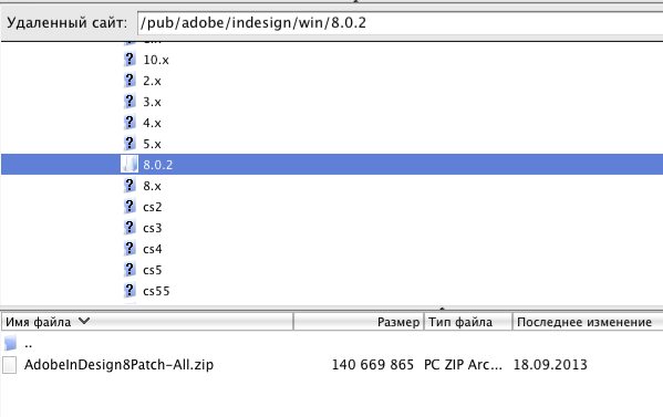

Хм... версия 8.0. Help > Update недоступно О_о
Реакции: George и Любимцев
На публичном FTP патчи вроде еще лежат:
Реакции: granat и Любимцев
Обновил врукопашную. Проблема решена
