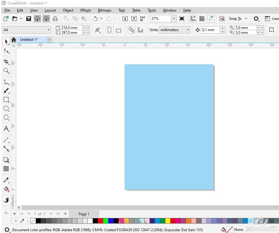

1. Создаём документ-пустышку размером А4. Дабл-клик по Rectangle tool - создаётся прямоугольник, равный размеру страницы и расположенный по центру данной страницы. Для наглядности я его залил цветом:

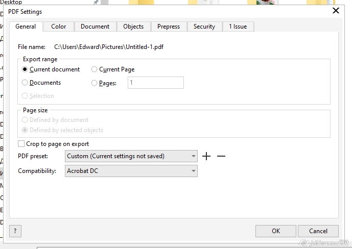

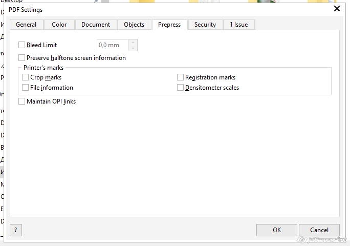

2. Publish to PDF текущего документа со следующими настройками:

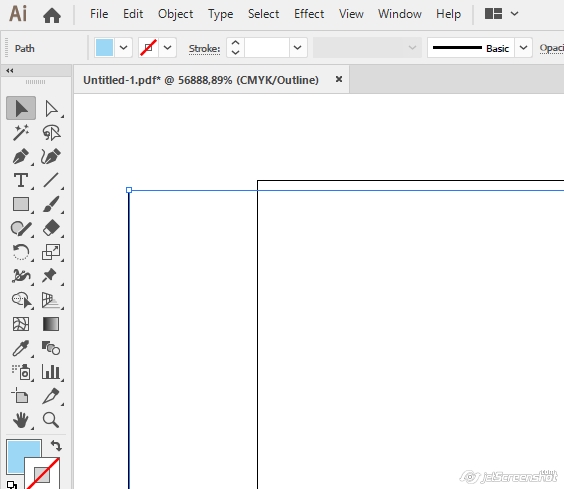

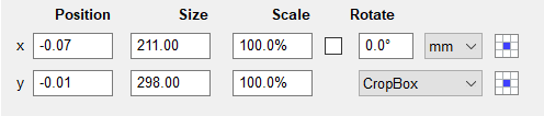

3. Открываем полученный PDF в Иллюстраторе. Видим смещение прямоугольника (его размеры верны!) относительно центра страницы. На скриншоте режим Outline в Иллюстраторе:
Так понимаю, от этого смещения не избавиться?

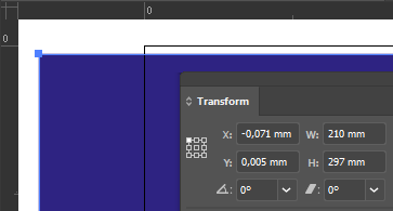

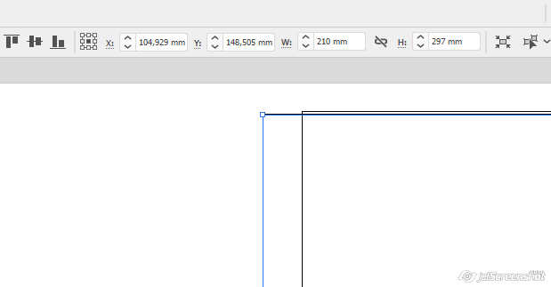

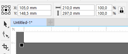

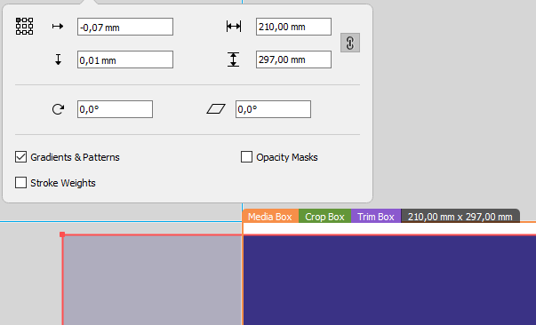

1. В Корел (23.1.0.3###) по двойному щелбану вставился точного размера точно по центру.
2. В Акробате ПитСтопом. +Обратите внимание, где на линейках нуль, и какая опорная точка выделена.
3. Иллюстратор
4. АртПро+
5. Иииии... Корел из п.1

Перепозиционируйте его по нижнему левому углу в нули. Ну или центр в 105 и 148.5.
В кореле - прямоугольник, созданный дабл-кликом и так имеет левый нижний угол с координатами 0; 0. И центр по координатам верный.
Если нарисовать искусственно прямоугольник с размерами = Page Size, кнопкой P уставить его по середине страницы, координаты углов и центра верны.
Размеры = mm, Page Size = A4.
