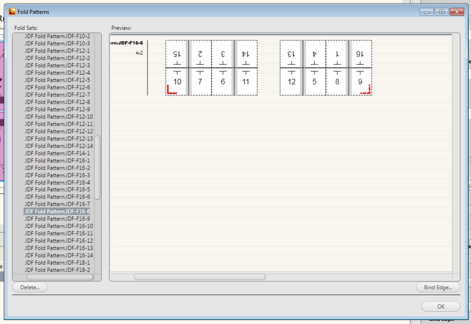

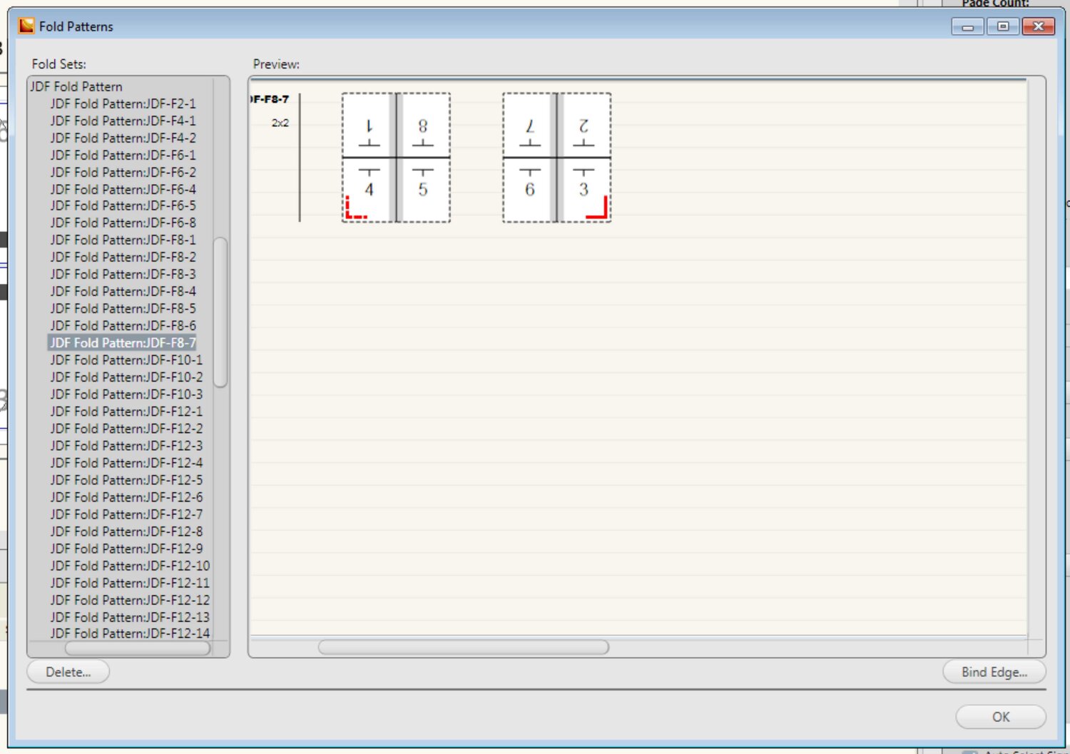

Для 16 стр тетрадей использовать 16 стр секции для 8 стр - 8 страничные с соответствующими Fold Patterrn. 8 страничные на листе дублируем. Проблем нет, метки встают на каждую секцию в порядке нумерации. Или вопрос не в этом?

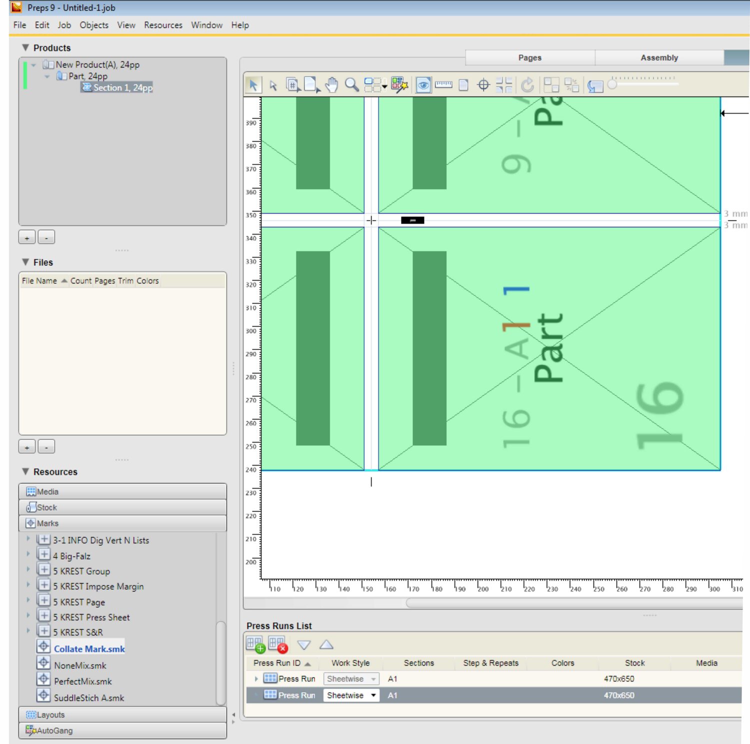

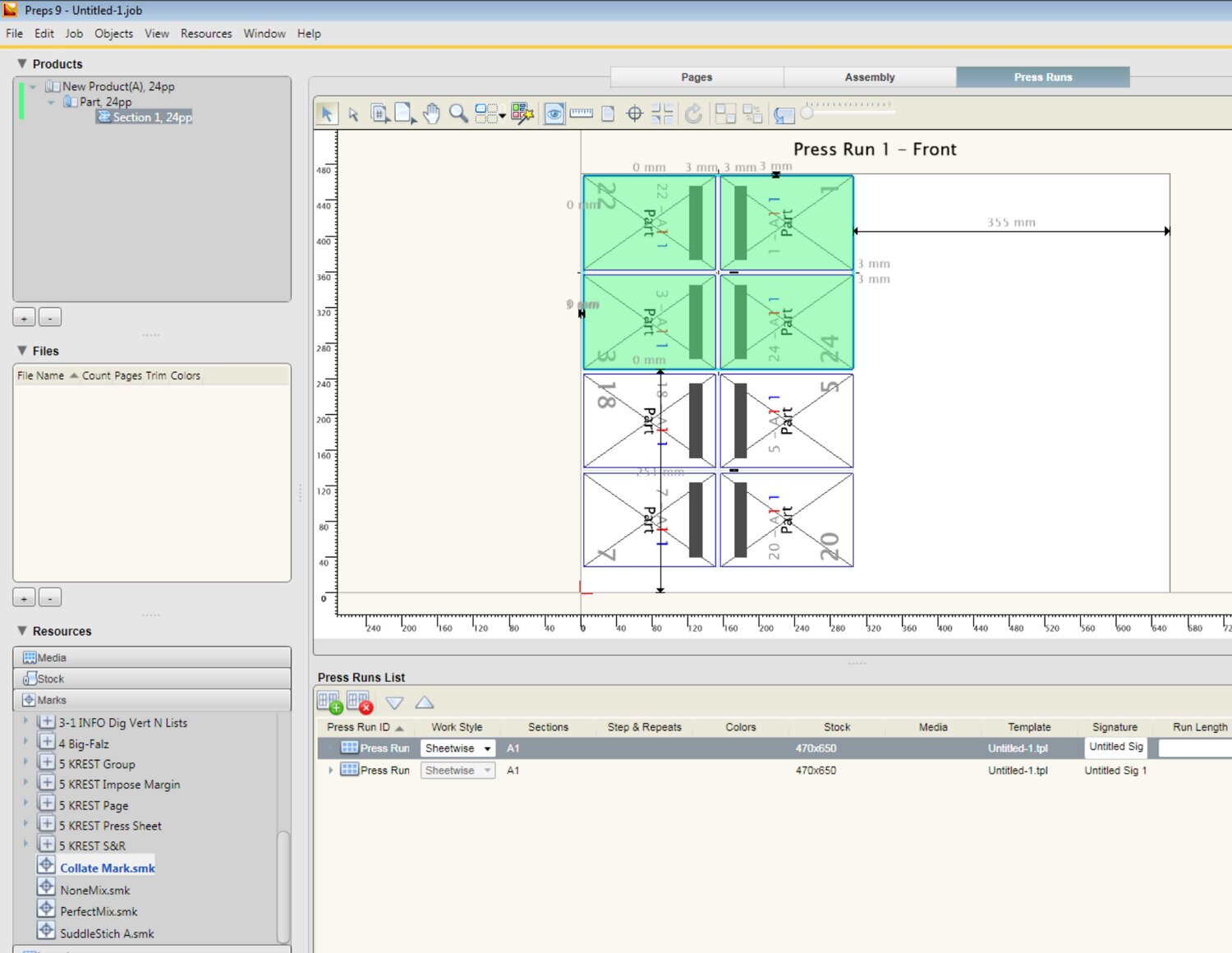

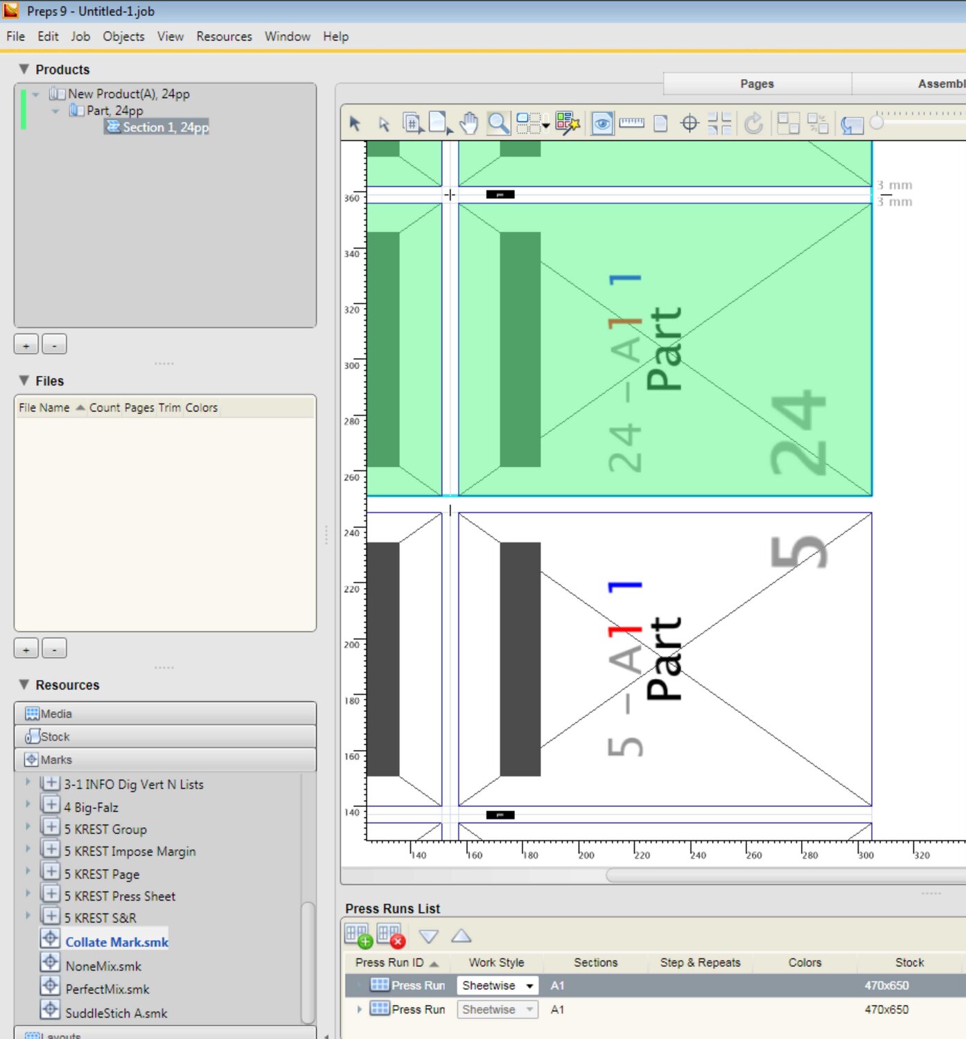

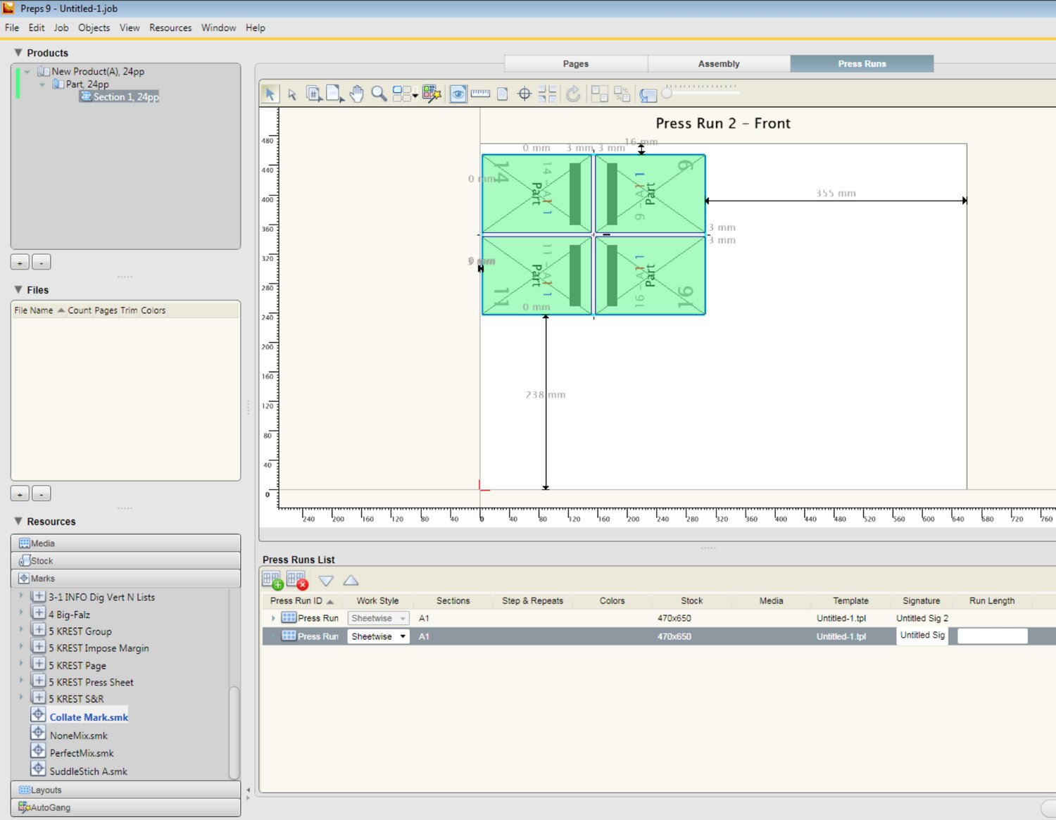

Спасибо что откликнулись. Имеется ввиду метка Collation_Mark. Эта марка стоит в корешке для визуального подбора тетрадей. Ступенька получается если правильно всё подобрано. Прикрепил сборку. Вопрос в том что при такой сборке 1,2,3,5 тетради получаются. Между 3 и 5 ступенька сбивается. Как сделать чтобы такого не было?
Судя по схемам у вас 3-я тетрадь 24 стр. Она скомпонована из 2 секций 16 и 8 стр., на каждую из них ставится Collation mark с инкрементом, поэтому нумерация сбивается. Нужно чтобы тетрадь состояла из 1 секции 24 стр., разбитой на 3 подсекциии по 8 страниц. Создается секция на 8 стр с соотв Fold Pattern, размещается 2 раза на 1 листе и 1 раз на следующим, вручную нумеруется под тетрадь на 24 стр. Collation mark встанут на все подсекции, но с одинаковым номером без смещения. Другого способа не знаю.

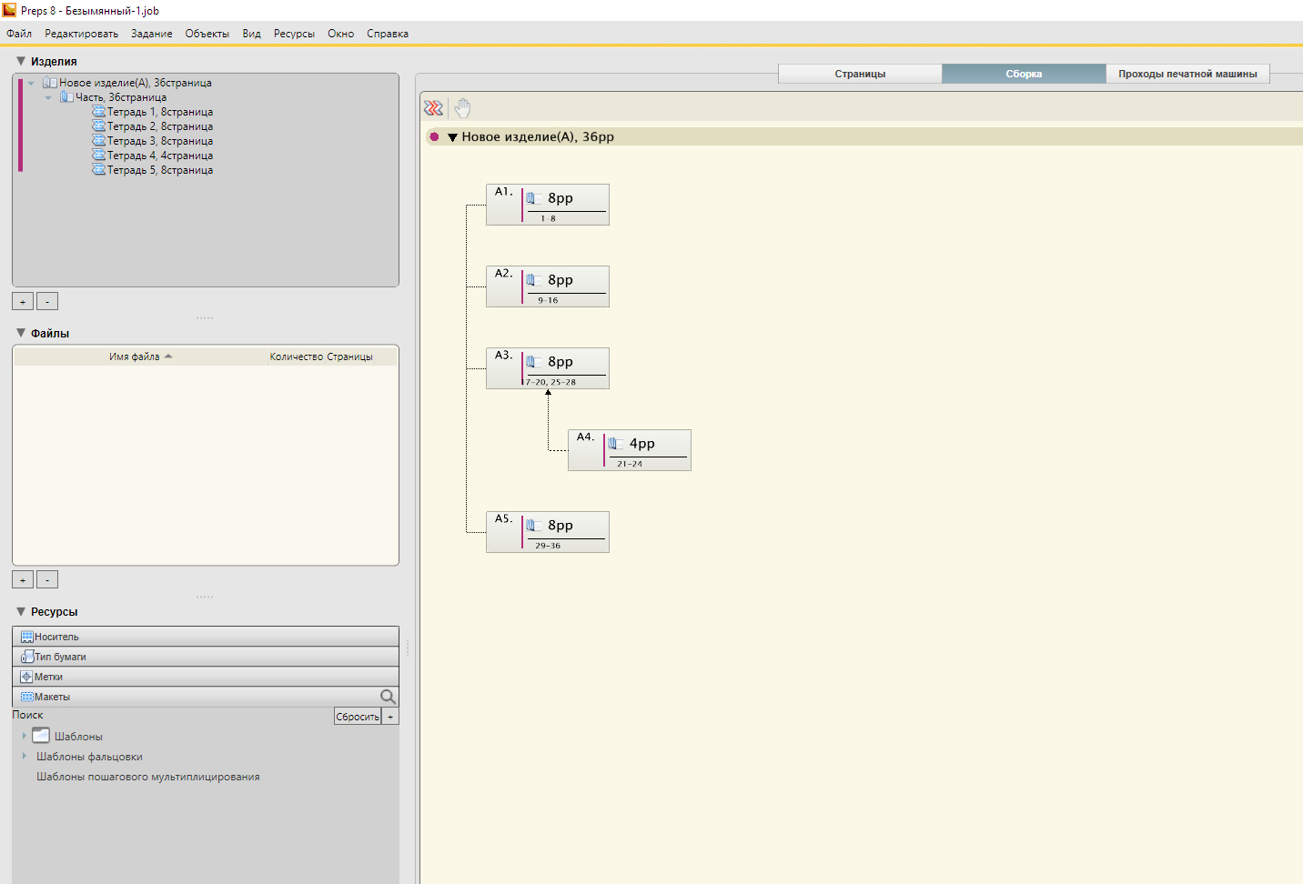

Честно, не понимаю. Если Вам не трудно то можно работу создать, я по аналогии соображу надеюсь. Допустим на формате 470х650. 36 полос А4 формата, спуск в подбор. Делаем: 1 тетрадь 8 полос (чужой оборот), 2 тетрадь 8 полос (чужой оборот), 3-я тетрадь состоит из двух (8 полос + 4 полосы (в накид)) и далее 4-я тетради 8 полос в подбор. Collation mark только ставим. Как бы вы сделали такой спуск? Получается со смещением метки вообще не сделать?

Разобрался вроде. Оказывается есть специальная марка Mixed Binding collation Mark. Эта метка как раз для смешанных спусков. Она работает как нужно.

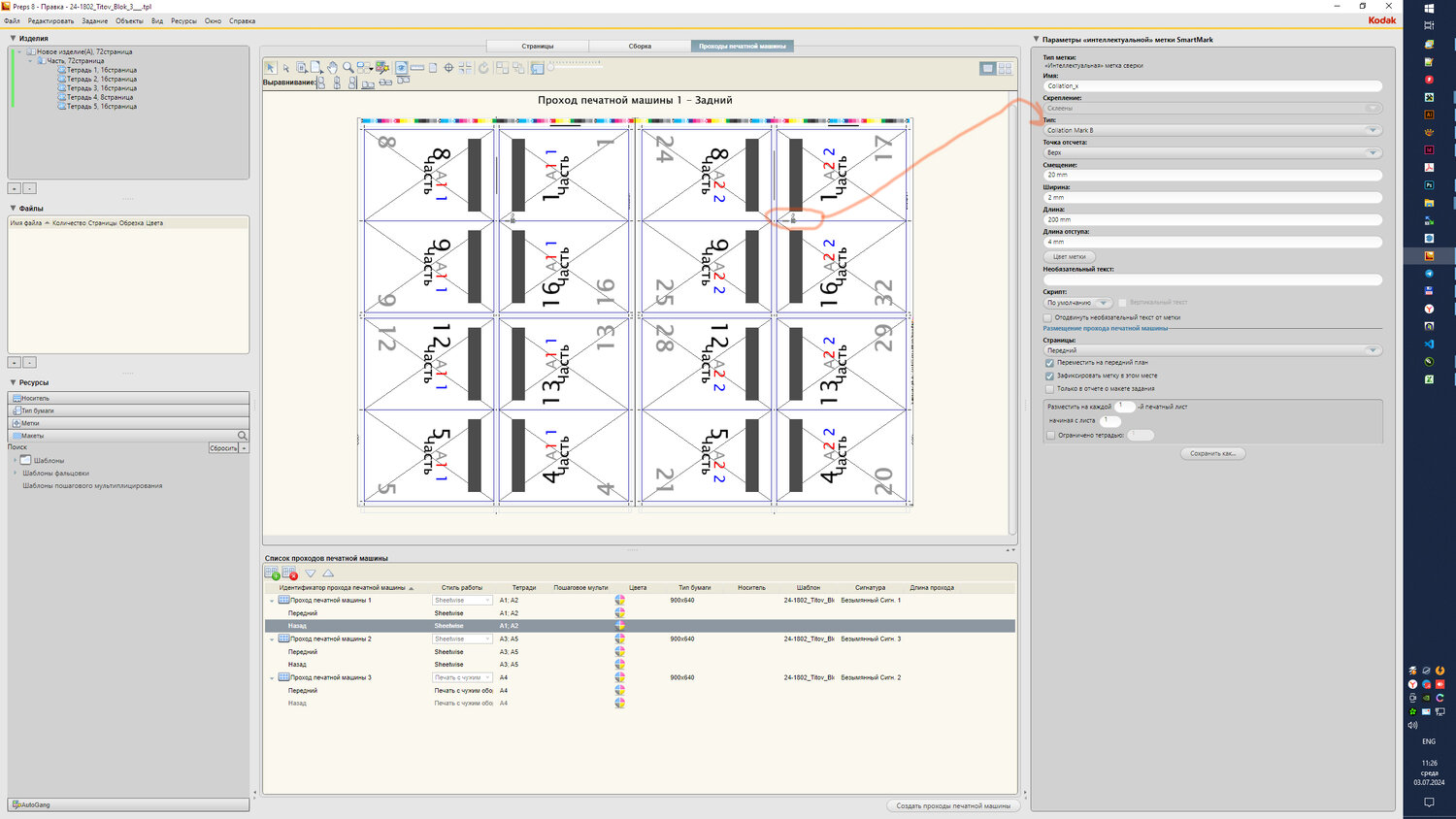

Марки не ставил. На 3 тетрадь встает несколько одинаковых марок. Для 3 тетради можно использовать исходную секцию на 8 как в видео или на 4. На 4 получается только голова к ногам.
