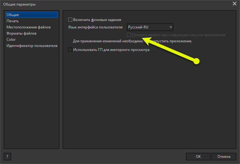

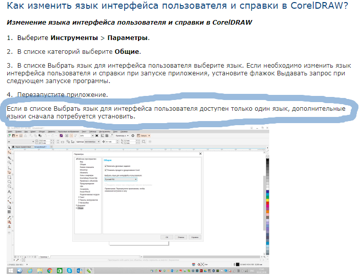

@dooser, этот загрузчик в зависимости от стоящего первым Предпочитаемого языка в Языке и регионе качает в папку /Users/<username>/Downloads (/Пользоватеи/<имяпользователя>/Загрузки) .pkg файл установщика. Если предпочитаемый язык English, то скачается файл CorelDRAWGraphicsSuite2019Installer_en.pkg, Русский - CorelDRAWGraphicsSuite2019Installer_ru.pkg. И оттуда их уже можно и забрать будет после скачивания.
Для сведения. Получил от техподдержки полный дистрибутив. Там всё работает -
Но он для триального ключа не подходит (как написано выше, надо качать для определённого языка только, как в полной версии менять язык быстро не получится).
