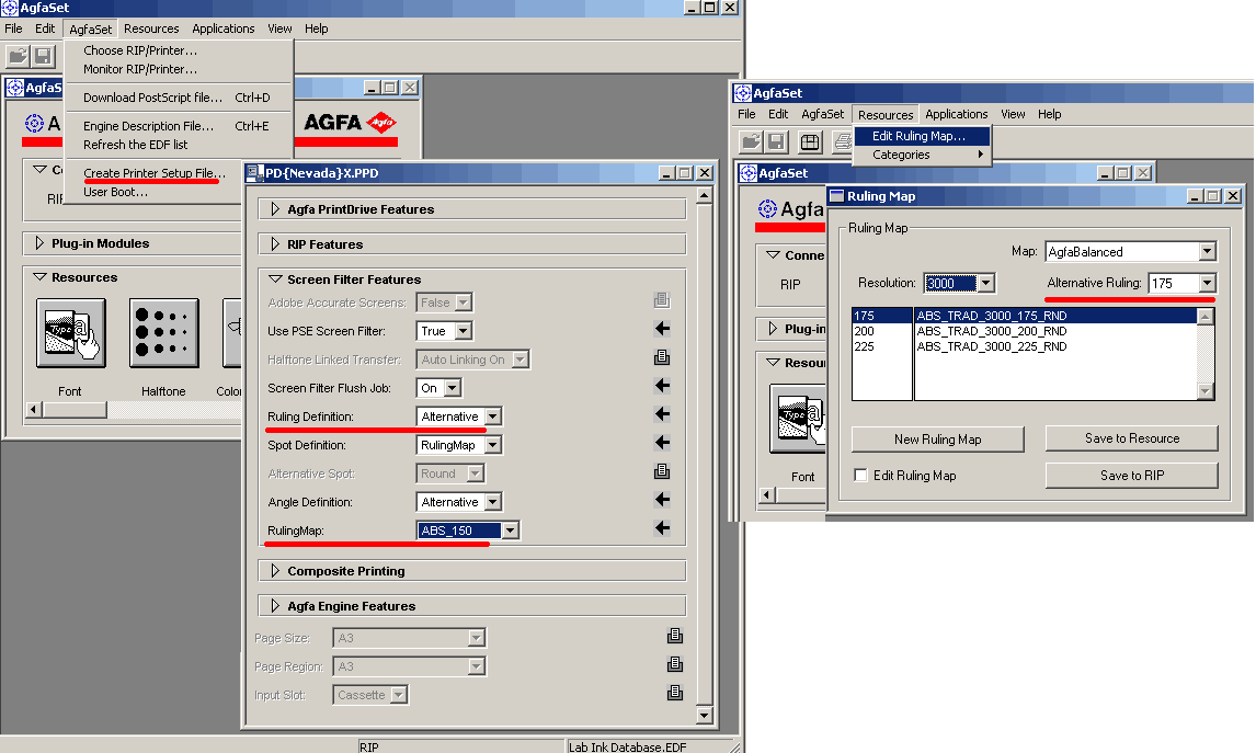

Игнорировать линиатуру, заданную балбесами в ps-файле, можно с помощью предустановки Ruling Definition -> Alternative. В свою очередь alternative ставится через ruling map. T.к. для каждой разрешалки alternative один, то разнести 150_3000 и 175_3000 в-лоб нельзя. Можно или 150_2400 175_3000 в одном ruling map, или сделать два подобных ruling map ABS_150 и ABS_175, у которых будет соответсвующие alternative. См. аттач.
Есть еще рецепт /Alexander - можно и в текущем Ruling Map менять default для alternative. типа как в psesf:
Код:
AGFADict /GetRulingMap get exec dup cvn /RulingMap findresource
dup length dict copy dup dup /AlternativeRuling get dup
2400 150
put /AlternativeRuling exch put exch cvn exch /RulingMap defineresource
pop
    25.9 КБ · Просм.: 1 195

eugene_b сказал(а):
Но не понял, каким образом заставить RIP использовать линиатуру не из PS...А через hotfolder startup нельзя? т.е. чтобы в agfaset каждый раз не лазать?
Коллега не читатель? В аттаче показано, как сформировать printer setup file - префикс (stratup) для hotfolder.

Нет, коллега не читатель. Ruling definition
Код:
featurebegin{
/Module /PSESF /KeyWord /vRulingDefn /Option /Alternative
3 SetPSEFeature
}featurecleanup
добавили?

Коллега, я не могу в двух словах (в рамках форума) рассказать вам идеологию PSE, суть работы screenfilter, ruling map и пр. Интерестно - читать документацию по PSE. Неинтерестно - сделать так, как я показал на скриншоте.

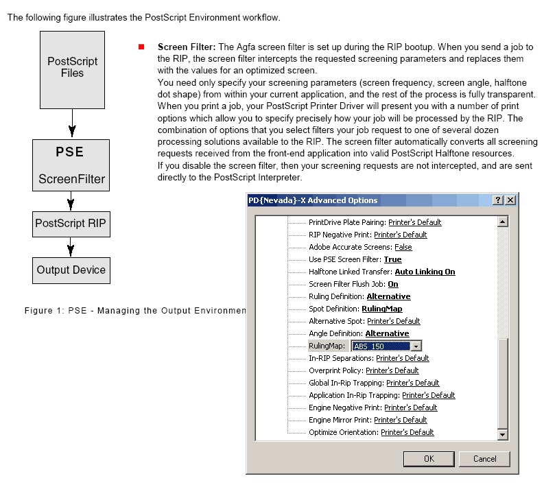

Как ни странно, документация лежит в папке Documentation рипа - Apogee PS Companion.pdf. Увы, документация к PSE - не подарок (как всегда), но при известной настойчивости понять идею PSE можно. В данном случае вам нужно понять принцип работы SF (screen filter). Как он перехватывает ps, как и когда подменяет front-end параметры: Ruling definition, spot definition, angle definition.
В аттаче пример настройки ppd. Лишь для примера. В реальном workflow такие развитые ppd не используют для построения ps-драйвера. Неудобно. И клиентам такие ppd не выдают. В реальном workflow такое ppd пользуют лишь при генерации printer setup file - все эти предустановки нужно прибить гвоздями именно там. Так, как я показал здесь.
    31.8 КБ · Просм.: 1 050
