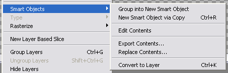

Zest сказал(а):
а затем скомандовать replace content и выбрать тот самый файл.
Подскажите где находится "скомандовать replace content"? Я что-то не вижу такой команды в PS CS3.

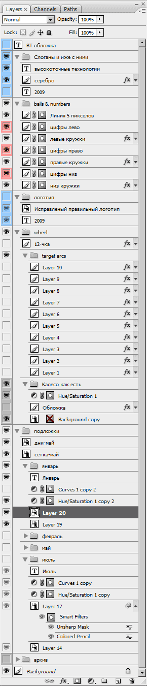

Я не об этом, вот есть у меня смарт-обжект в шопе, и слава богу, и он у меня внутри psd-файла хронится. А где открывается темр, это вопрос настроек люстры и шопа.
Вот кстати сборка календаря формата А2 в шопе, палитра слоёв там довольно много смартов.

Cossack пишет: Подскажите где находится "скомандовать replace content"? Я что-то не вижу такой команды в PS CS3.
Специально для слепых дизайнеров показываю:
