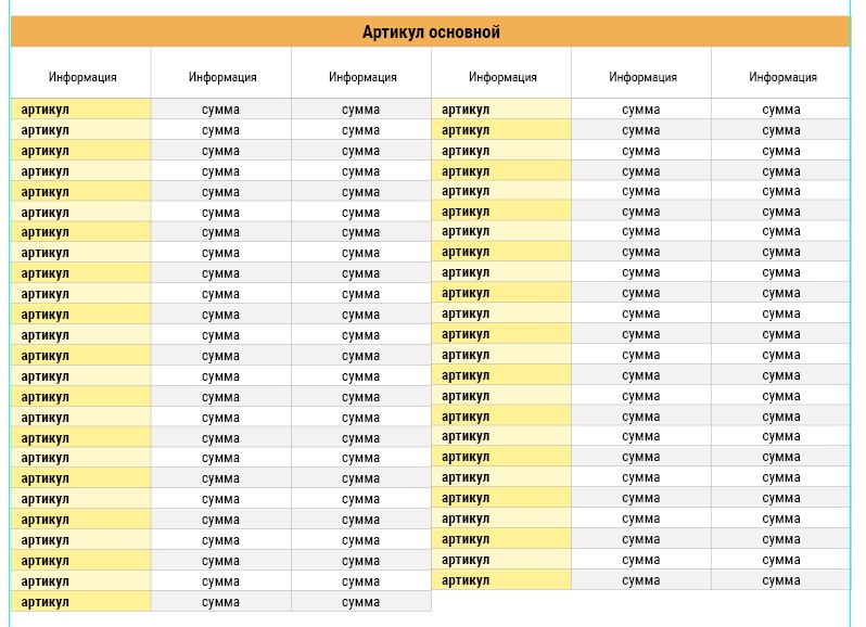

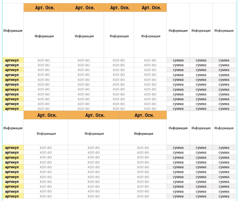

Всем доброго времени суток! Предстоит сверстать очень много таких таблиц (во вложении) в одном документе. И нужна возможность изменения их стиля в дальнейшем. Возможно ли создать такие таблицы в стилях? Т.е. прописать стили для таблицы так, чтобы: 1. В ячейках шапки заливка начиналась со второй ячейки. 2. В первом столбце чередовались одни цвета, в последующих столбцах другие цвета. Ну и остальное. Я вроде все стили прошерстила уже, но что-то не выходит ничего путного. Может кто сталкивался с таким вопросом... Спасибо..

Из приведенных скринов автоматически табличными средствами можно реализовать п. 2 (при условии, что только первый столбец отличается цветом от последующих) и частично применение цвета к стилю шапки (первые строки должны быть переведены из Body в Header).
Остальное руками или, возможно, скриптами.
Для первого столбца создать стиль ячейки, отличающийся цветом заливки и стилем абзаца (выравниванием) от стиля остальных ячеек.
Чередование цветов можно назначить в заливках таблицы (Every Other Row).
Для шапки создать стиль с белой заливкой, тогда к ячейкам шапки с цветной заливкой применять стиль ячеек горячими клавишами.
Все эти стили ячеек прописать в стиле таблицы.
