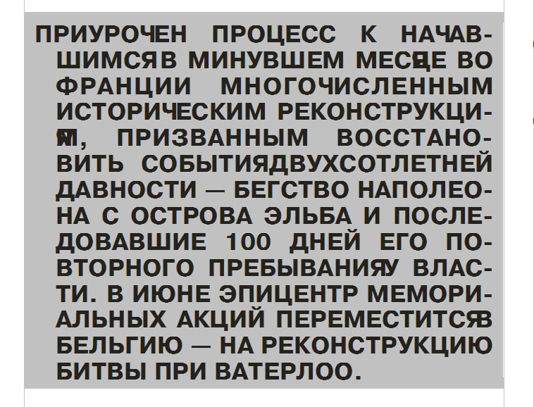

Добрый день.
Может кто-нибудь знает, откуда такая проблемка в Вентуре.
Вроде пробелы между словами есть, но все равно в абзаце некоторые слова липнут друг к другу.
Пробовал менять значения здесь:
Paragraph Properties / Align / Justifies settings...
Все равно нет нормального результата.

Нет, с другими шрифтами та же проблема.
Какая Вентура? Если 8, все патчи применены? Попробуйте удалить все файлы adobefnt*.lst.
P.S. выложите страничку публикации сюда.
10-ая. Без патчей.

А эта проблема появилась после каких действий с вашей стороны?
@Владимир Юрьевич, вставляю в Вентуру текстовый файл (обычный txt) с разметкой (Ventura markup) — объявления. Заметил, что объявления, набранные прописными буквами, не имеют переносов, при том, что у них язык Russian и галочка «Автоматические переносы».
Тогда решил попробовать заменить у некоторых объявлений в txt прописные буквы, на строчные, но добавив разметку <A>объявление<A>. Она означает — все буквы заглавные.
Вставил txt в Вентуру. Результат — в этих объявлениях переносы появились, но появился также этот эффект «слипающихся» слов. :-(

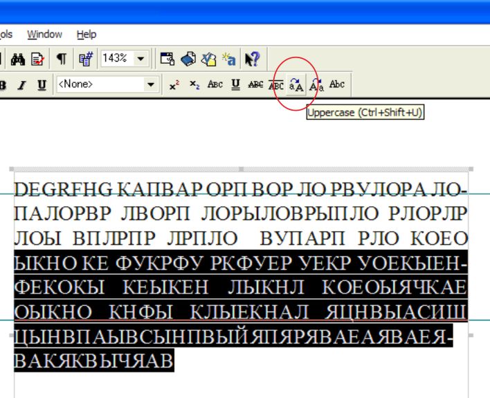

Так переносы для прописных тоже включены.
Отключите All Caps и жмите эту кнопку, тогда должно наступить щастье

@Sh, «Отключите All Caps и жмите эту кнопку, тогда должно наступить щастье».
Это мне каждый раз во всем тексте каждое «прописное» объявление так делать? :-) Что-то я не совсем понял :-)
