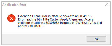

Долгие годы пользовался ёфикатором, вызывая его прямо из индизайна для обработки текстов прямо в публикации. Сегодня без особых причин он отказался работать, выдав следующую ошибку:
Application Error
Exception EReadError in module e2yo.exe at 00049F10. Error reading btn_FilterCustomApply.Alignment: Access violation at address 6D30B05A in module 'DWrite.dll'. Read of address 000018E0.
Коллеги, сталкивался ли кто с такой проблемой, и решили ли?
    32.1 КБ · Просм.: 173
Проверить на другой версии windows / ID.
Ну максимум отключить DEP могу порекомендовать.
На другой моей машине продолжает работать, а у коллеги перестал работать ещё пару лет назад. Нюанс: если установить (и запустить) рядом InD CS6, то ёфикатор продолжить работать в CC как ни в чём не бывало.
