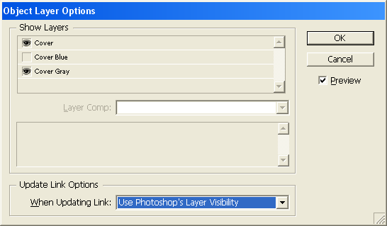

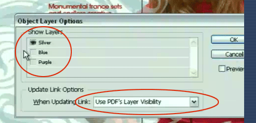

Просматривал видео "тутор" по ИнДезайну у видел любопытную штуку
"Object Layer Options" с PSD все понятно записал его с разными слоями и работай. А вот как был сделан PDF со слоями не понятно.
Так же есть возможность при помощи альфа канала изображ. задать контур для обтекания текстом.
Вопрос?
1. Как сделать такой PDF.
2. Можно ли в реальной жизни использовать такие возможности
ИнДесина и неотразятся ли они при выводе.
Сенк
    10.8 КБ · Просм.: 1 184
    55.3 КБ · Просм.: 1 202

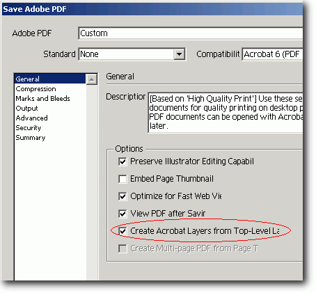

1. В InDesign точно можно, экспортом в PDF версии не ниже Acrobat 6. Может еще в Илле, но надо проверить.
2. Сам не пробовал, но наверняка можно. Это ведь легко проверяется.
Ответ: Слои в ПДФ
Туплю наверно, но не как не получается из Ила сделать.
Делаю в Иле 2 слоя на каждом по объекту, не канает.
Делаю в Иле 1 слой на нем 2 объекта, не канает.
Сохранял как ПДФ 1,6

Ответ: Слои в ПДФ
Сенк.
Незнание англицкого и не внимательность подвели.
