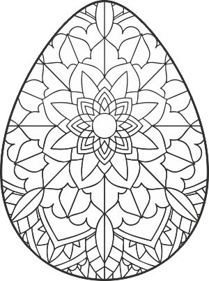

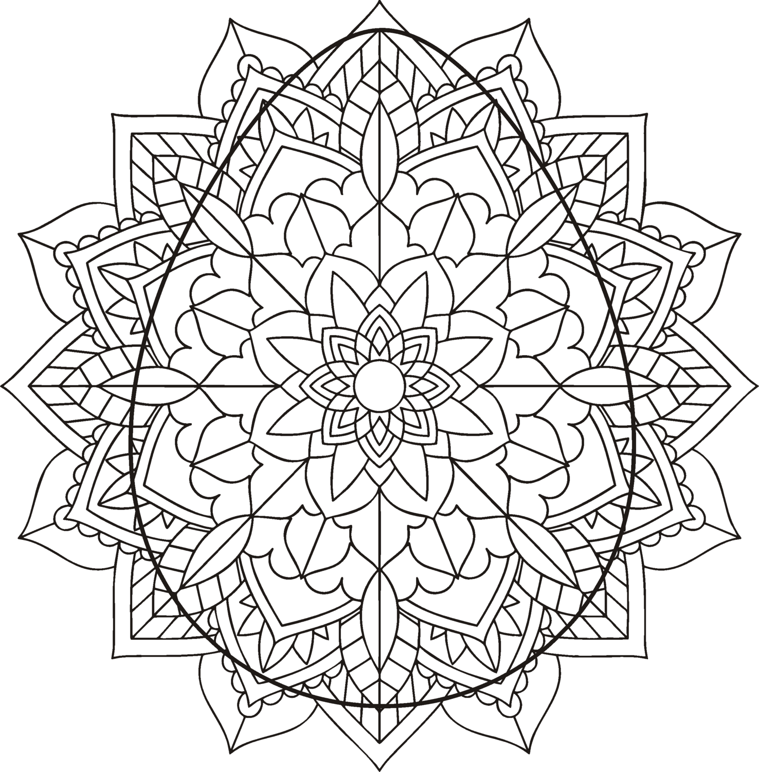

Добрый день,подскажите как убрать лишнее вокруг ободка пасхального яйца ????
    1 МБ · Просм.: 200
Убрать или спрятать?
Если первое - Intersect (это в том случае, если у вас узор и яйцо - отдельные цельные объекты)
Второе - PowerClip узора в яйцо
Убрать все что вокруг ободка,внутри оставить ,у меня Corel X3
я выделил узор потом выбрал PowerClip,после появилась стрелка я выделил ею ободок и все исчезло
я просто не очень разбираюсь,подскажите как правильно
Значит у вас или ободок сделан неправильно или вы не попали в него стрелкой
а можно как то скинуть EPS файл,чтоб кто то посмотрел ?
Яйцо не контур (вернее не совсем контур :) ). Выделить яйцо, нажать Ctrl+k, выбрать нужный контур и его использовать для поверклип
У яйца двойной контур, разъедините, покрасьте внутренний контур в белый и клипайте в него.
Реакции: Gad
Во, Lev понятнее написал:)
СПАСИБО БОЛЬШОЕ, СЕЙЧАС БУДУ ПРОБОВАТЬ

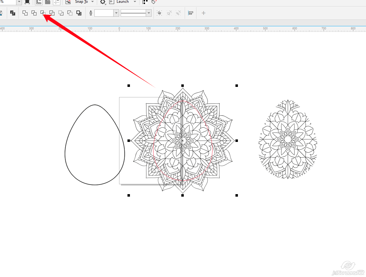

У вас "контур" яйца состоит из двух объектов. Нужно, чтобы был 1 объект с контуром. Сам узор состоит из двух половинок. Их надо скомбинировать.
Помещаете контур, по которому надо разрезать яйцо, выделяете этот контур с узором и задаёте операцию Intersect. Обрезанный по контуру узор получается отдельным объектом, его и используете.
