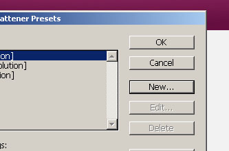

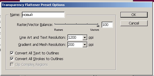

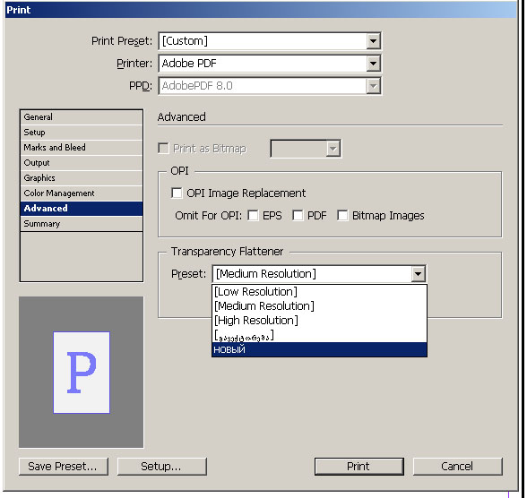

можно ещо в инди мастер пеидже натянуть рамку без заливки и контура, потои рамку сделать прозрачным к примеру 90%...
после етого принт в пдф но не [Нigh resolution] надо сделать самому (посмотри картинки 1 2 3 4 )
после этого никаких проблем со шрифтам т.е. шрифтов вообше не санет (в смысле станут векторные)
