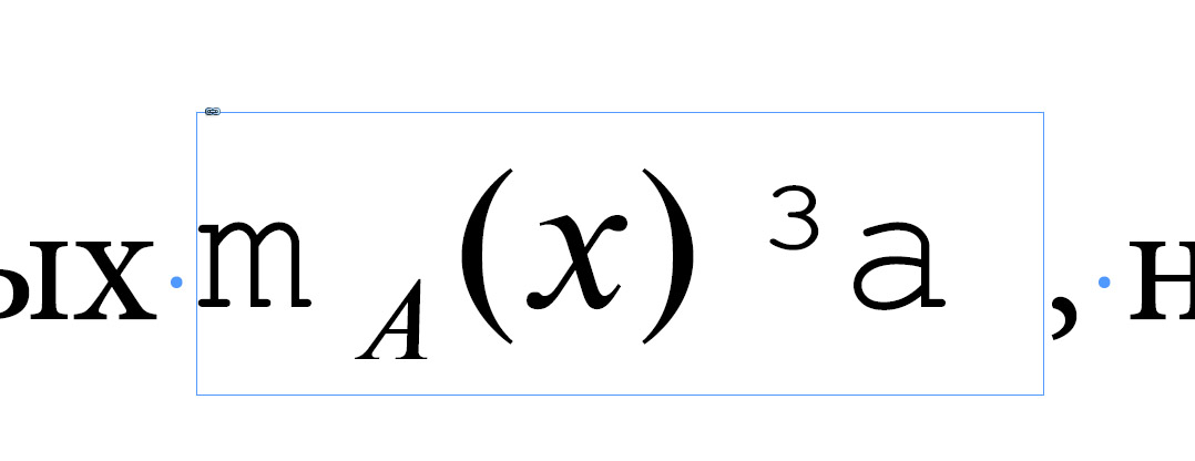

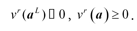

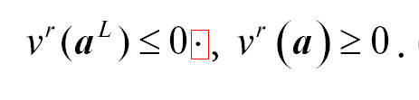

При помещении в ИнДизайн у некоторых формул слетают символы, но при добавлении в конец этой формулы какого-либо знака, всё становится как надо.

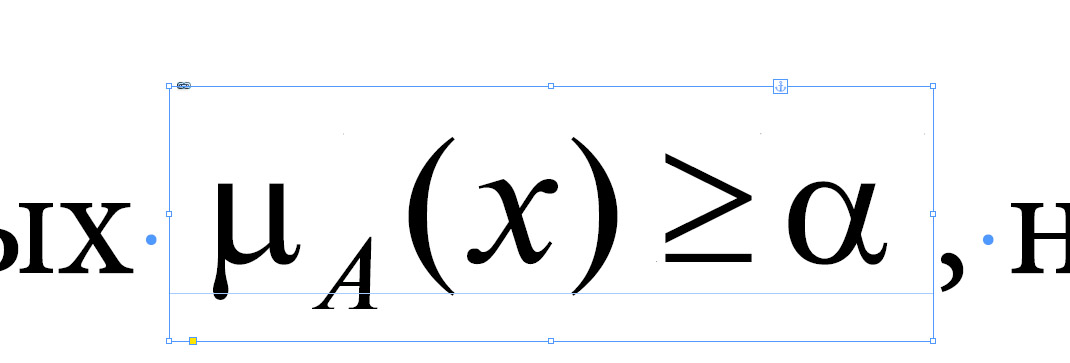

На первой картинке слетевший знак "меньше равно". Причем, в этой же строке в другой формуле все нормально. Ниже, при добавлении знака умножения в виде точки в конце формулы, знак "меньше равно" отобразился корректно. Слетают разные знаки: равно, больше меньше, греческие буквы... закономерности не выявил. В чем может быть причина?

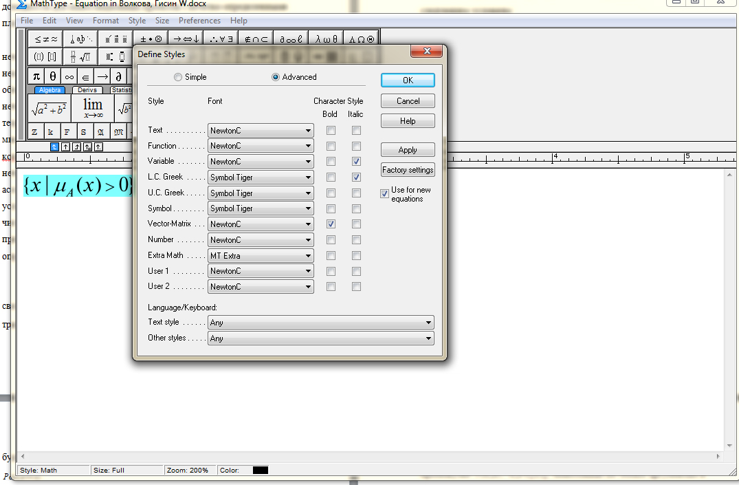

По поводу сменить шрифт: я и так с трудом добился, чтобы, и русские, и нерусские символы отображались. Сейчас такие:

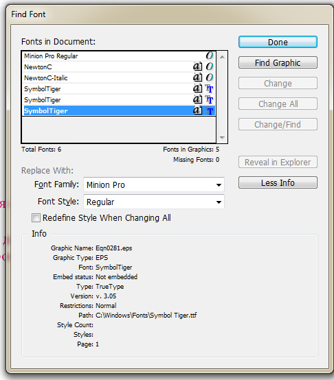

Хм, Ваш fontinfo.ini не должен быть источником проблем. Индизайн видит SymbolTiger?

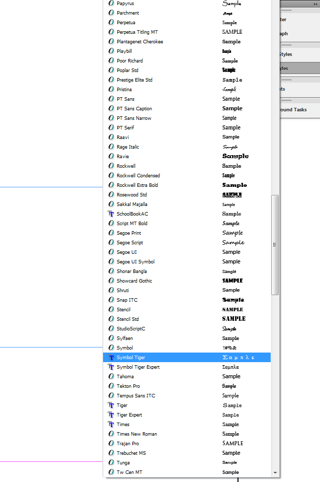

Видит, если имеется в виду это:

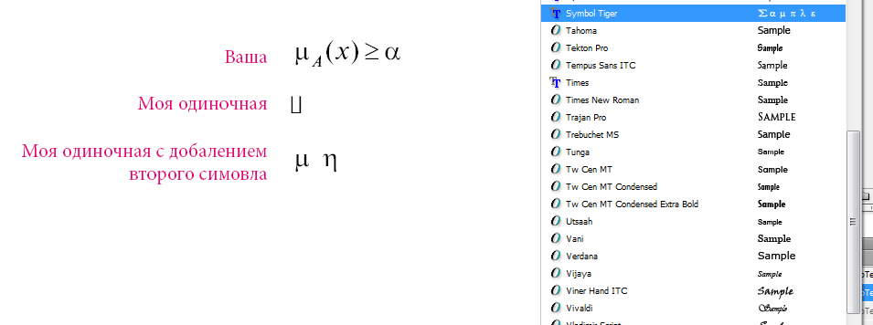

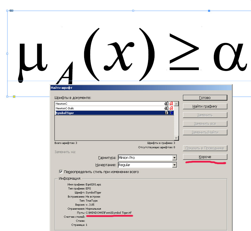

Ну вот и прояснилась ситуация.
1. Ваш оригинал
2. Преференсы МТ

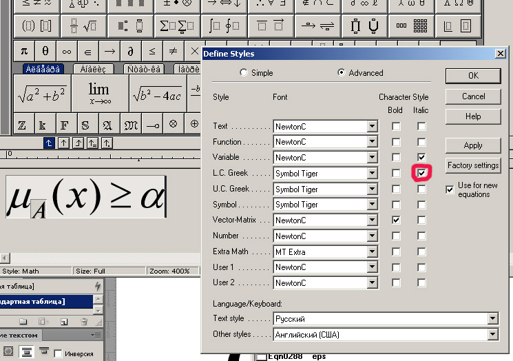

Здесь вы пытаетесь получить курсивное начертание греч. букв? А где курсивный SymbolTiger? МТ генерит епс со строкой "%%DocumentFonts: SymbolTiger". Откуда ИД должен его взять?
3. Отключенный в преференсах курсив
Реакции: Sergiokey
Кстати, и обычный Symbol должен заработать. По правилам, греческие буквы в формулах должны быть прямыми, а не курсивом.
Реакции: Sergiokey
К сожалению, у меня никаких изменений не происходит. Снимаю галочку "italic" и все остается как было.

1. Поместите измененную у меня ф-лу в новый файл. Так же плохо?
2. Проверьте видет ли ИД SymbolTiger.
Не возникает ли конфликтов из-за аналогичных шрифтов. Например удалите из системы SymbolTiger Expert. Проверьте пуста ли папка Fonts в самом ИД. Желательно оставить шрифт только в виндовс/фонтс, чтобы его видели все программы (ИД, МТ, Акробат и т.п.)

Savim, измененная вами формула в ИнДизайне отображается правильно.
