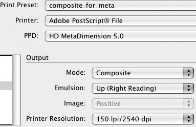

Создал preset для Illustratora, но
замечаю что вместо нужной линиатуры 175, постоянно перескакивает на 150.Почему?
Платформа - Mac
Illustrator - 12.0.1
ppd - HD Metadimension 5.0
P.S. то что "можно перебить на RIPе, не парься и т.д." в курсе, хотелось бы понять почему переключается на 150 lpi?
Спасибо
    24.9 КБ · Просм.: 924
Ответ: Слетает значение lpi при генерации ps из Illustratora
Смена ppd точно не решает проблему?
Может Гейдель выставляет 150 lpi как "честную" линиатуру при 2540 dpi?
