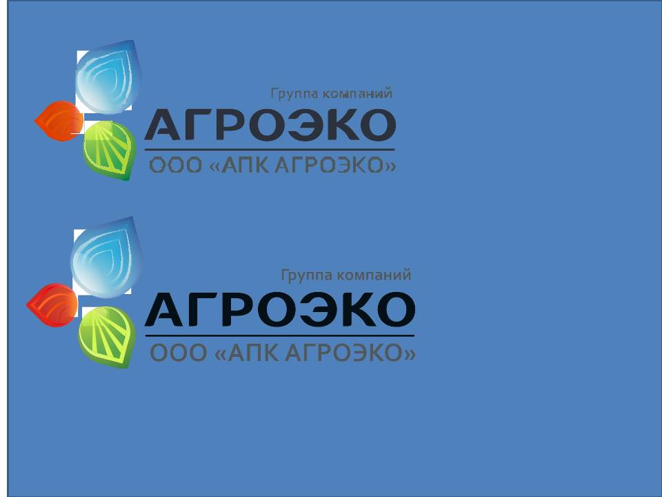

вот есть такое лого, при переводе в eps и вставке в powerpoint он становится вот таким, как можно еще сохранить,что не картинка была с белым фоном, а по контуру вырезанный логотип?

Ну так и выложили бы его в векторе, чё тянуть? Иначе остается гадать.
Скорее всего, те эффекты, которые применены в лого (вместо обыкновенного градиента на каждом шагу суют свечения-линзы-мэши), при экспорте в eps
трансформируются вот в такие черные пятна (я ж правильно понял, что речь о них?)
Цветовые заливки похоже слетают при переводе CMYK-RGB+прозрачности. Оптимальный вариант все в растр и сохранить png.

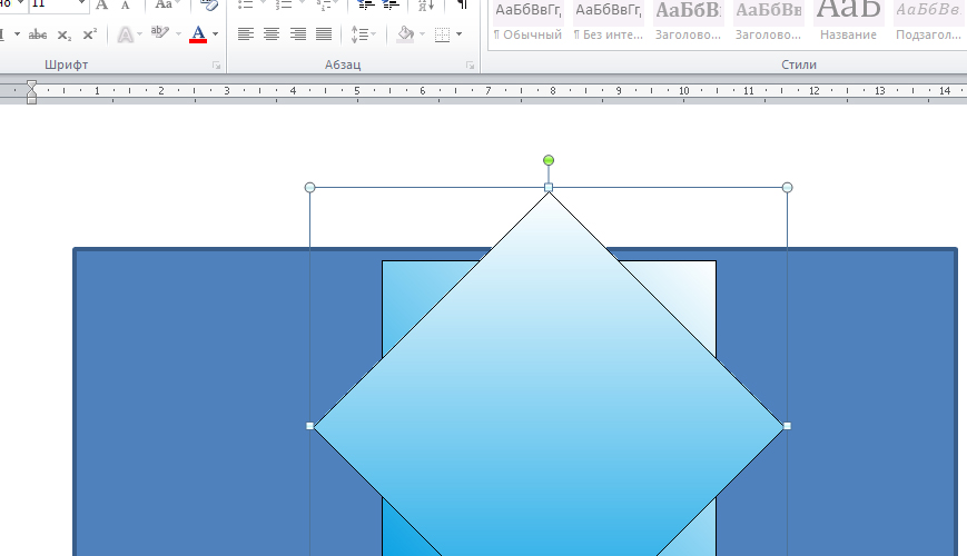

А что не так с епсами? PP под рукой нет, но RGB-шные епсы прекрасно вставляются в ворд с тем условием, какое (по идее) нужно ТС:
Сзади темный – вордовский объект. Сверху два квадрата – помещённый eps.
UPD: вставка такого же CMYK тоже никак не поломала моск программе, только цвета паршивенькие, но всё по-честному: и "прозрачности по контуру" также имеют место быть.
Возможно, ТС "цепляет" при экспорте какой-то лишний, лежащий сзади всего на странице прямоугольник, в результате чего и файл с соответствующим объектом, опять же, по-честному, импортируется в PP?

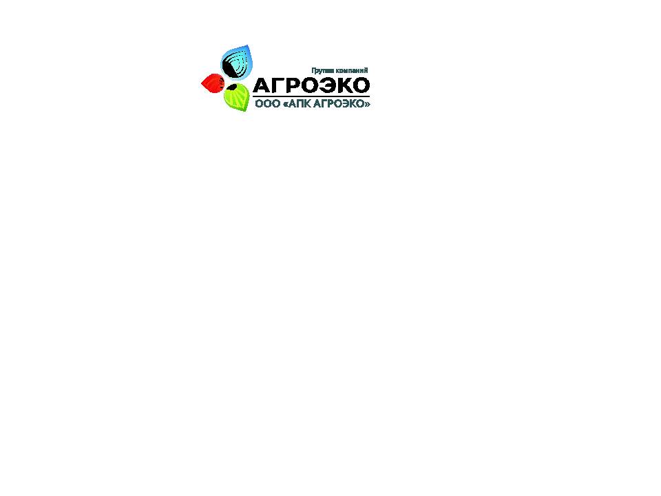

вот попробовала сохранить в форматах emf/wmf. Уже лучше, ососбенно wmf-это второй лого, но появились какие-то квадраты

Боюсь, что в том виде, в котором вы хотите видеть логотип, полностью векторным его оставить нельзя. Исходный файл содержит объекты с прозрачностями, которые формат WMF-EMF не поддерживает. Они то как раз и трансформируются в белые квадраты. Выход: разбить логотип на части - тексты в WMF, а листики в PNG и в таком виде вставить в PP
