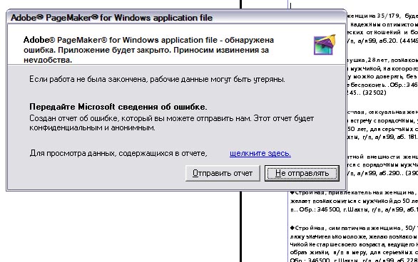

С соседней машины передали публикацию ПМ. Прога стоит на обеих машинах с одного дистрибутива. У меня при попытке редактирования файла при нажатии ентера или окончании строки Пм вылетает с таким вот воплем (см атач) почему это может быть. На соседней машине всё работает.

Ыыыы а может это быть потому, что у меня интерфейс русский?

Скорее всего русская локализация виной проблеме. В седьмой не работал, но 6.52 русская вылетала на чем попало. Аглицкая работала стабильно.

Публикация 20 полос А3. На нажатие ctrl-е реагирует адекватно - ентеры автопереносы работают.
ctrl+shift мышкой нажать Type->Hyphenation
Вылетает
