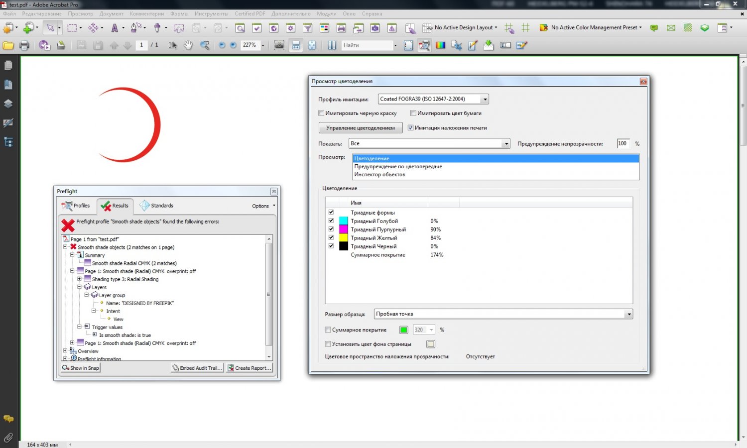

Опубликовываю из него PDF с настройками:
Совместимость: Acrobat 9.0
Использовать параметры цвета документа
Вывести цвета в исходном формате
Сохранить наложения документа
Кодирование: двоичный
Сжатие растрового изображения: ZIP
Субдескритизация изображения: без галок
Эскортировать весь текст как кривые
Файлы EPS: PostScript
Вроде все нормально, но дальше я "схлопываю" прозрачности, отписав x1a из Indesign CS5. Некоторая часть логотипа отсекается. А далее я делаю спуск полос в Indesign CS5 и отписывают RAW. И тут этот логотип вовсе исчезает!

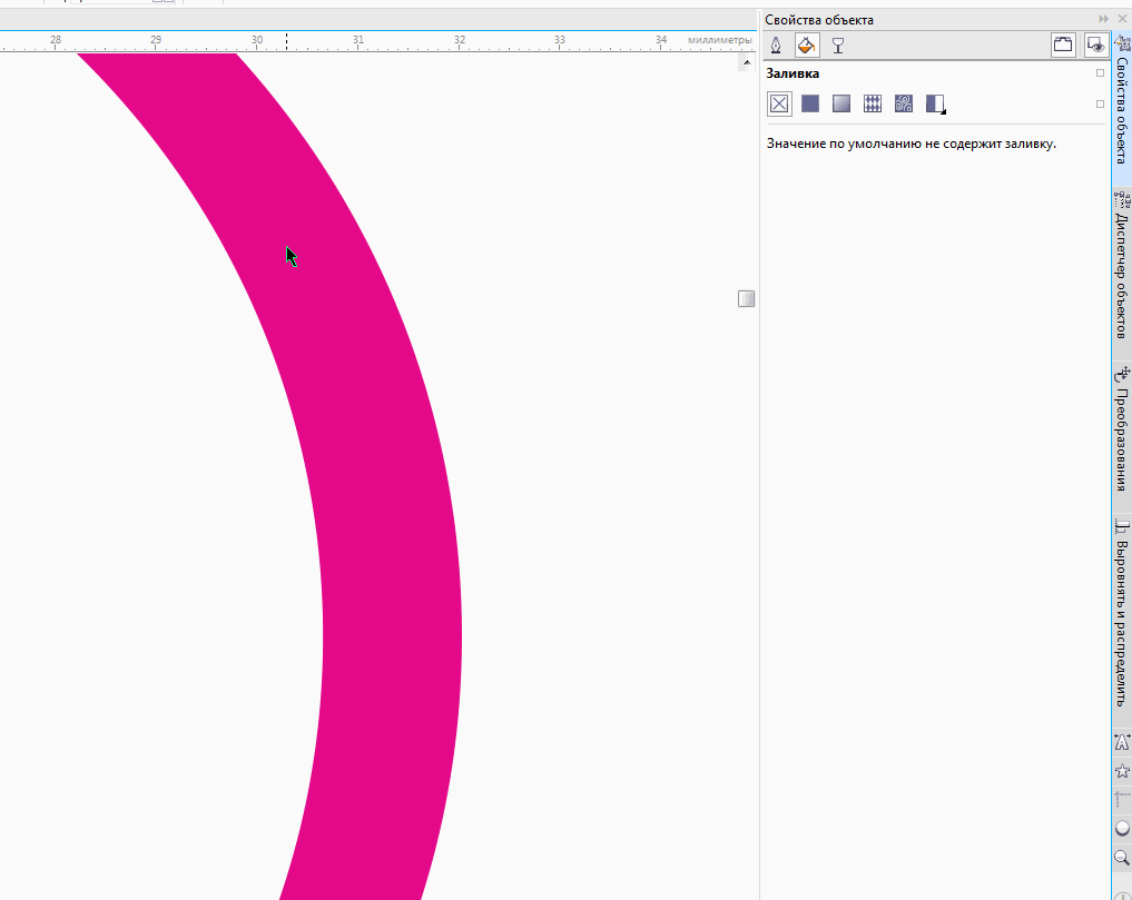

Попробовал понизить версию файла в x7 до x4 - логотип стал отображаться пурпурным. Открыл этот файл в x4 - логотип красный и все правильно работает.

Вроде бы обычная фонтанная заливка, которая начинается от c0m90y84k0 и заканчивается на c1m95y4k0
Ну так то ж в PDF - туда кореловские кастомные палитры не пролазят ;)
Ну с таким же успехом можно было бы и PDF обратно в корел затащить -тоже все поправилось бы
Я вам серьезно говорю - откройте свойства вашего проблемного объекта и посмотрите из каких палитр там цвета - процентов на 99% будут кастомные

Вовово
Что за неведомый малиновый цвет "Без названия"?
Я так понимаю, это название градиента. Все созданные градиенты обзываются "Без названия", если их не сохранить, переименовав в \Documents\Corel\Corel Content\Fills с расширением .fill
Тогда это, возможно, отсутствующий кастомный градиент
Проверить просто - перекрасьте узлы в другие цвета и проверьте
Или сразу весь объект в солид а потом обратно в градиент
