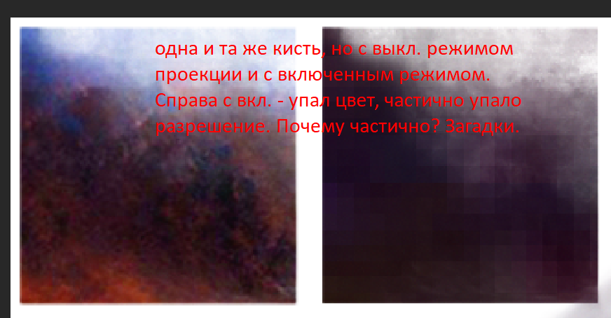

Всем привет. Я снова на связи =))

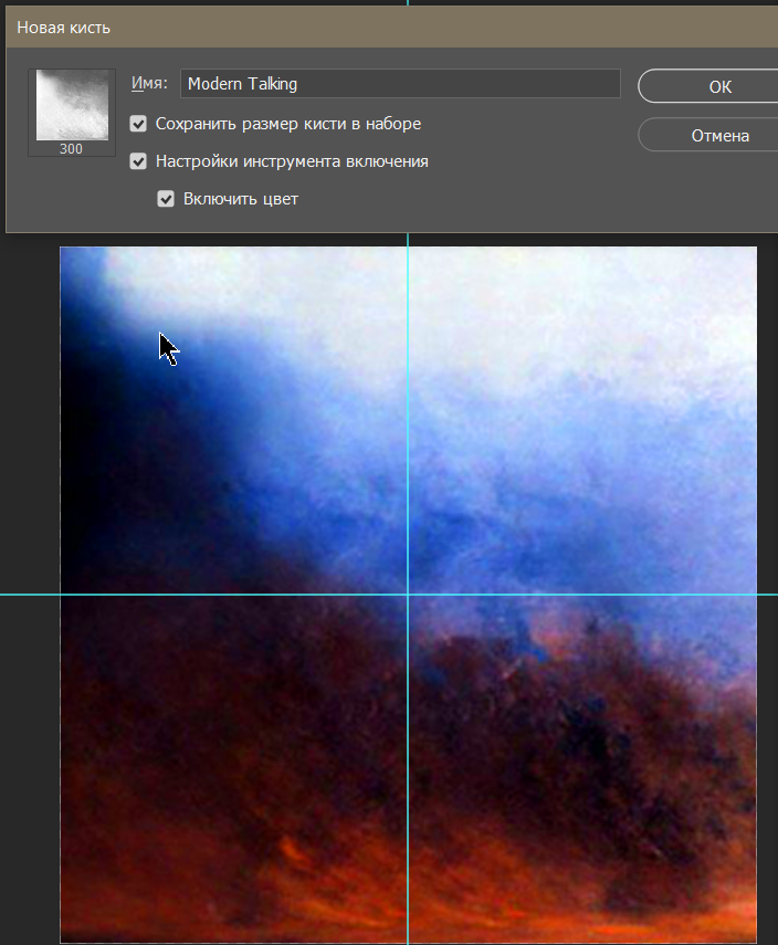

Пожалуйста, смотрите видео. На всякий случай еще прикреплю, как создавалась кисть, все чекбоксы активны:
Здесь уже была тема (тоже моя) по поводу этого момента с микс-кистью, но там, кажется, не совсем корректно описана ситация.
Т.к. при слетании мазок не становится ЧБ, он просто становится с более низким разрешением и сильно теряет в цвете (но не полностью ЧБ!)

Миксер браш один из инструментов, сложность логики работы которого многие недооценивают.
Выключите галочку sample all layers, с ней он подмешивает к кисти цвет нижележащих слоев.
Проекция кисти означает, что мазок деформируется в зависимости от наклона и направления движения пера. Грубо говоря, если вы поставили стилус идеально ровно и чуть качнули его влево, то левая часть сэмпла кисти будет подвергаться афинным преобразованиям. На мелких кистях это незаметно, когда сэмпл на полэкрана - вполне.
Был еще баг, когда после вызова из пресета первые штрихи рисовались с подмесом черного цвета. Частоту его появления сильно убавили, но полностью не излечили.
Возможно еще что-то, но нужно больше информации.
Вцелом - похоже на нормальную работу инструмента в ненормальных для него условиях :)
И да - сэмпл (цвет) и маска кисти, это разные вещи. Панель управления кистью отвечает только за поведение маски. Т.е. не затрагивает остальные параметры миксер браша. Возможно причина серятины в этом
помогите кто может, подскажите, как создать кисть микс? У меня в наборе есть кисти которые не реагируют на штамп или микс, они только определённой формы. К примеру мне нужна художественная кисть для микса, но она переключается сразу на простую.
Если правильно понял, то это из-за "настройки включения". Сделайте дубль этих худ. кистей, сняв галочки в чекбоксах настройки включения.
