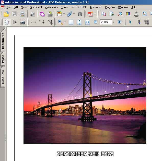

возьмите "PDF Reference sixth edition. Adobe® Portable Document Format. Version 1.7. November 2006", т.е. файл pdf_reference.pdf (32 472 771 bytes). Обратите внимание (ctrl-D) на версию и чем сделан. Откройте в 7м Акробате, стр. 1141 (аттач 1). Собственно, та же картина, если открывать (предварительно выдернутую в 8м акробате страницу) 9м шопом, 4м индизайном, ну и, до кучи, РИПом CPSI 3017.102-06. Тогда как, в 8м акробате, 10м шопе и 5м индизайне проблем не наблюдается. Ну, не мило ли, со стороны нашей любимой компании? Тем более, что цветная вкладка переходит в неизменном виде аж из 3-го издания (подозреваю, если серьезно, что это живой труп FrameMaker, подросший до 7.2, подгадил). Полюбопытствовал, а что скажет друг пионэров, который Хэ-Зэ? А он, оказывается, тоже любит шутки (аттач 2)
