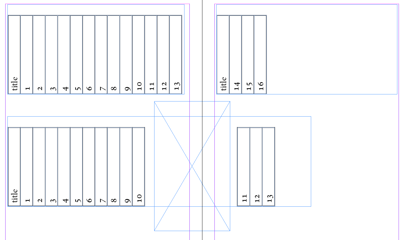

Здравствуйте.
Есть многополосная таблица, на развороте повтор шапки не нужен.
Пыталась применить "костыли":
1. сделать один фрейм на разворот и "заплатку"на мастере между полосами, но тогда не получается регулировать положение первой строки таблицы попадающей на нечетную полосу.
2. вставлять пустую строку на стыке полос, и все бы ничего, но при редактировании (вставке/удалении строк) пустышка меняет положение и приходится отлавливать ее положение на всех полосах.
Подскажите, пожалуйста, не встречался ли скрипт для сокрытия шапки таблицы на нечетных полосах?

А шапку таблицы Вам обязательно делать повтором головной строки? Сделайте её в виде отдельной таблицы (1 строка) в отдельном фрейме, который и размещайте только на чётных полосах. Остальную таблицу - как обычно, в связанных между собой фреймах.
Спасибо за идею. Не думаю, что обязательно. Можно и фреймом.
Я пробовала похожее осуществить, не понравилось тем, что в разных разделах таблицы отличаются по количеству и ширине колонок. Т.е. одним мастером не обойтись и надо либо делать мастера под каждую таблицу (раздел), либо copy/paste головы по всему разделу. И то, и то мне показалось избыточным.

А по теме что мешает сделать "Once per frame" и в корешке объект для обтекания, хотя сейчас индиза под рукой нет, не знаю можно ли это корректно провернуть.
Хотя вру, индиз под рукой есть и text wrap вполне прокатывает.
@splxgf, это было опробовано, см. п. 1 в исходном сообщении.
Но, скорее всего придется использовать повторение как наиболее контролируемый вариант.
@splxgf, да, это верно. Скриншот был сделан для поиска скрипта под задачу, а не как вариант проб и ошибок поиска решений.
Надеюсь так концепция будет понятней.

@splxgf, извините, сама себя процитирую:
idml на файлообменнике
Индизайн в этом плане такой загадочный, но можно выделить одну строку попадающую на следующую страницу и поиграться параметром Row height (At Least), к примеру поставить 8.
