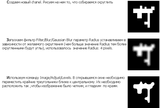

У меня в свое время тоже такой вопрос возникал, где-то в сети я нашел вот это:
    15.9 КБ · Просм.: 1 207
