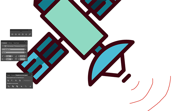

Здравствуйте!
Пожалуйста, намекните, о каких инструментах и техниках в иллюстраторе почитать, чтобы рисовать в подобном стиле - прикрепляю картинку. (красные линии - то, что нужно дорисовать) Все контуры скругленные и все симметричные. Рисовала давно в иллюстраторе только пером и в ручную, сейчас наверняка появились другие техники.

@mrblh, на тему рисования в АИ доступны десятки тысяч уроков, а также книг и еще F1!
@Linxy, ну до чего уродлив и не точен русский перевод! Blend – это ведь в данном контексте совсем не наложение!
@Dmitrij M, я вообще не поняла, почему они назвали так этот пункт хелпа. В самом иллюстраторе функция переведена как «Переход».

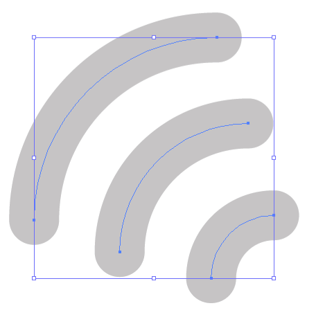

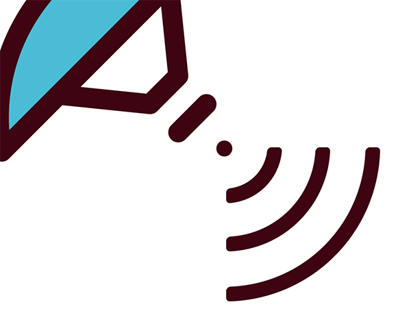

Спасибо большое всем, кто ответил!
Вышла из ситуации по старинке - с помощью простых фигур, а потом в ручную скруглила каждый угол.
Что получилось - прикрепила к сообщению. Не совсем то, что хотелось, но времени мало и пока оставлю так, а потом попробую доделать так, чтобы концы дуг заканчивались так же аккуратно, как и прямая скругленная линия.
А вообще, конечно нужно по-хорошему пройти какой-то современный видеокурс по иллюстратору, а то знания мои слишком древние.
Спасибо что не засмеяли за такой примитивный вопрос.

@mrblh, видеокурс – правильное решение! Самая лучшая же книга по работе с векторами вот эта
Не знаю, есть ли по-русски, но текст очень простой, множество примеров и учебные файлы тоже доступны.

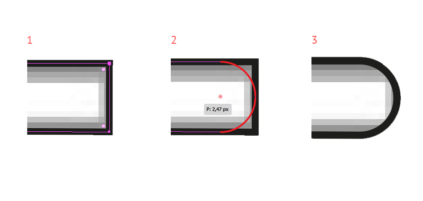

Что касается концентрических сегментов, если это линии, то можно включить в меню Stroke опцию round cap. Если это фигуры, то сконвертировать их на shape – появятся динамические round corner и помогут сделать идеальные полуокружности на концах.

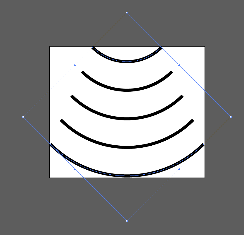

Да, возможно я не смогла точно описать, что же мне надо.
Сегодня я наконец-таки нашла способ!
Он оказался невероятно простым.
Об инструменте скругления углов я знала, но не знала, что можно выделить две точки и скруглять два угла одновременно. Прикрепила скриншот своего "открытия". Это элементарно, конечно, и решается просмотром нормального видеоурока по данной теме. Так что прошу еще раз прощения за глупый вопрос.

С этим тоже разобралась, спасибо всем!
Сначала рисую линией, задаю обводку + round cap, а потом object - expand. Это еще проще.
