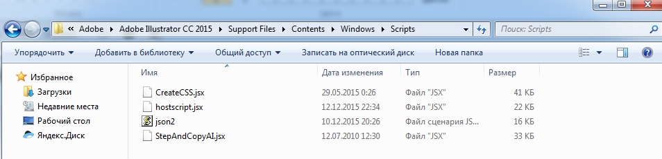

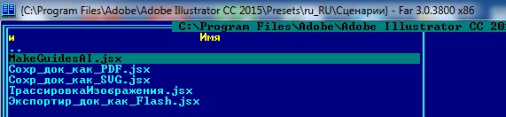

Куда нужно положить скрипты, чтобы они в Иллюстраторе СС 2015 были доступны из меню - скрин 1.
Я нашел только одну папку Scrips по пути - скрин 2, но эффекта ноль, от туда он ничего не видит.

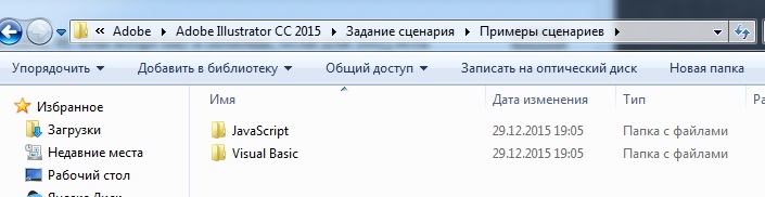

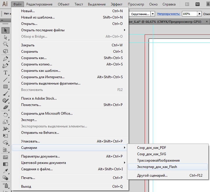

Да у меня русская, у меня есть вот такие папки соответственно - скрин 3, скрин 4

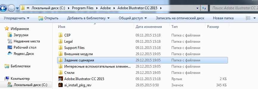

Дойдя до пути ..\Adobe Illustrtor CC 2015\ - в адресной строке после слеша допишите Scripts - винда использует т.н. Alias'ы подстановку русских названий папок, хотя физичиески на диске они всё равно на английском это хорошо видно в Totall Commander
Реакции: suntory
Спасибо помогло - "FAR" расставил все по своим местам, место от куда он все берет нашлось и оказалось - скрин 5.
