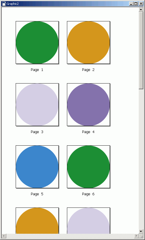

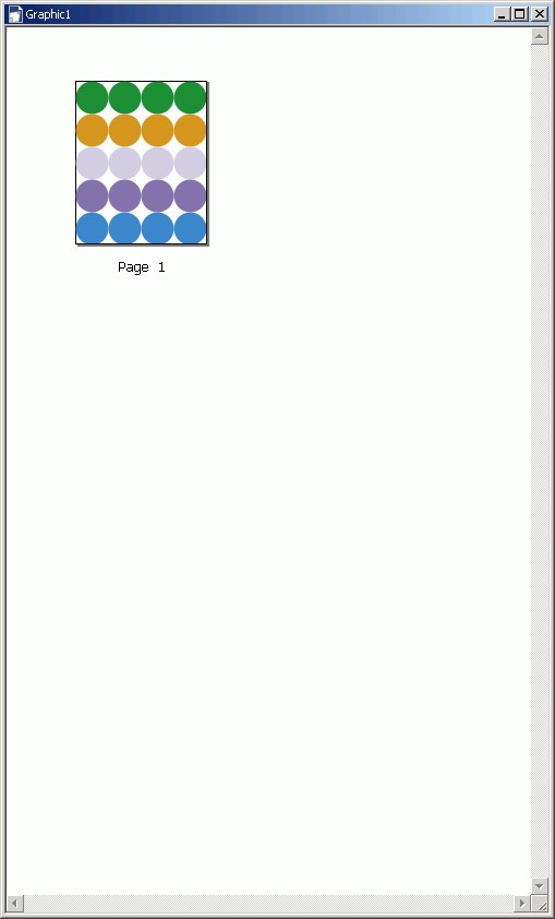

В продолжение темы могу выложить один из своих свежеиспеченных скриптов: Selection_To_Multipage_File.
В новом документе, для каждого из выделенных объектов создается отдельная страница по размерам объекта. См. скины.
Я применяю его для экспорта в PDF визиток, слепленных на одной странице. Потом монтаж в Акробате.
Замечания по работе скрипта принимаются на мыло.
