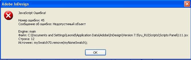

В результате все оттенки цвета "Black for BC Blue" действительно удаляются, но при этом заменяются на появившиеся в документе соответствующие оттенки цвета "BC Blue", при этом вылезает окошко с ошибкой:

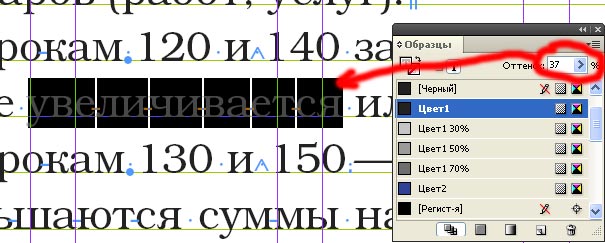

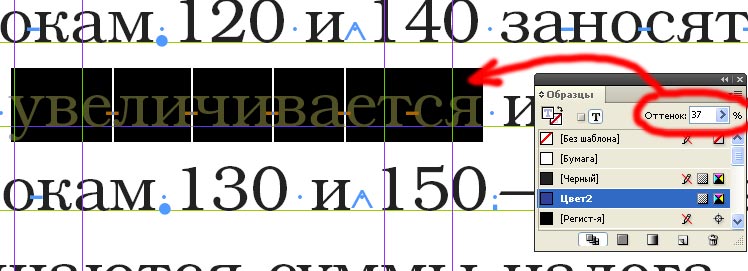

А вот ещё такой дополнительный вариант той же задачи: есть места в тексте, выделенные неким процентом Цвета1 - без оформления его в виде отдельного оттенка Swatch в палитре. Они после обработки этим скриптом переводятся в Цвет2, но оттенок при этом остаётся:
Можно ли и такие места тоже как-нибудь преобразовать к 100 % Цвета2?
это уже не к swatches вопрос, а к свойству объекта в котором tint не 100%
Вот поиском/заменой я могу заменить весь "Цвет2" на "Цвет2 оттенок 100 %" по отдельности: 1) для всего текста в документе; 2) для заливки всех объектов в документе; 3) для обводки всех объектов в документе. Можно сохранить эти поисковые запросы и потом вызывать их через Find/Change. Но удобней было бы сразу в скрипт это как-нибудь вставить.
