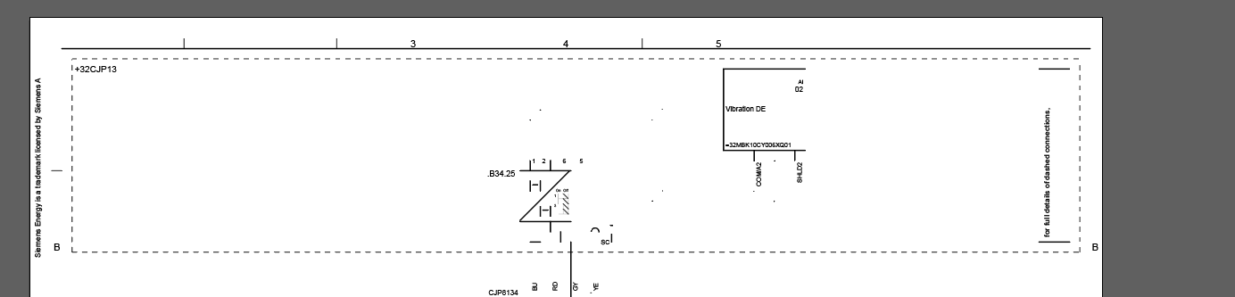

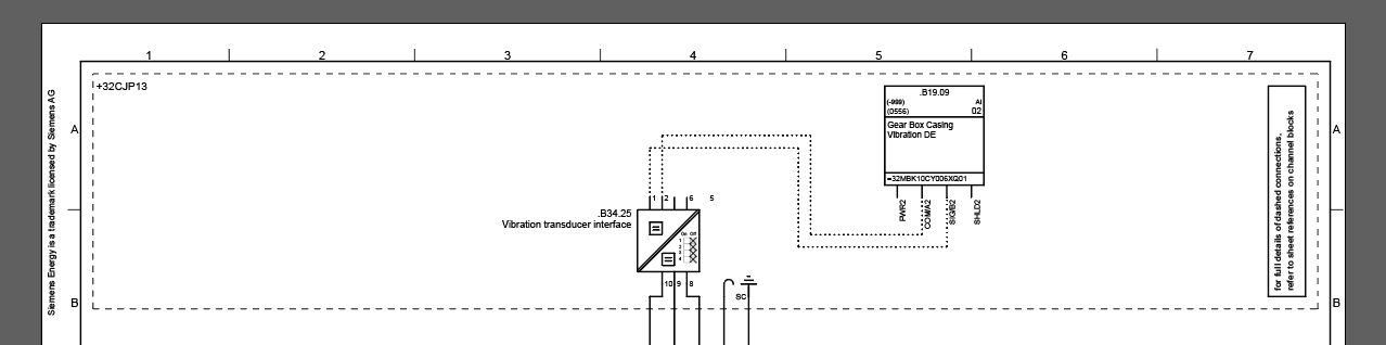

Исправил на точки. Но теперь удаляет другие объекты, а который нужно на месте остается...
вот что после этого скрипта происходит... что я не учел еще?

Вообще говоря, если вы оперируете числами с плавающей точкой никогда нельзя указывать в условии полное равенство. В большинстве случаев полное равенство не достижимо никогда в силу самого представления десятичной дроби в компьютере
И кстати да, у вас же удаляет именно по неравенству

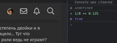

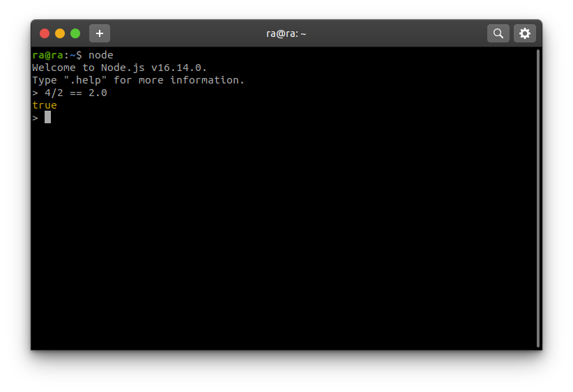

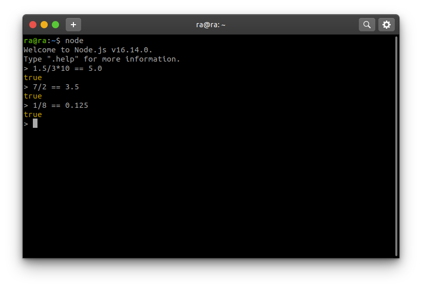

ну это вы читер) степень двойки на меньшую степень двойки и в двоичной и в десятиричной будет делиться нацело... Тут что представление чисел что способ их хранения роли ведь не играют?
.. до предела переполнения, конечно
Реакции: _MBK_
Но в адобовском интерпретаторе может быть иначе. Да и не кузяво так делать, конечно.
И в хроме.
1 == 2^0
8 == 2^3
а в адобе же еще и координаты могут на базе пунктов пересчитываться - тогда совсем швах, там даже просто целых днем с огнем...
