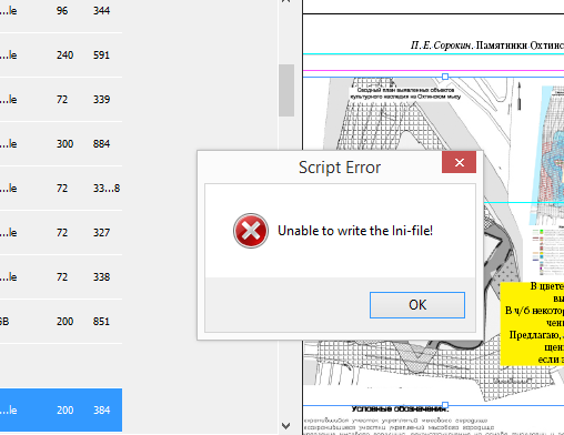

прав не хватает, видимо. добавьте на папку фотшопа права записи всем
правой кнопкой на папке, там access rights или типа того, галочку на everyone и галочку на apply to subfolders. у меня windows нет, к сожалению, точнее не скажу
еще вариант фотошоп запускать в режиме run as admin
Куда вы положили скрипт? Он создаёт файл ProjectImages100.ini в той же папке.Skvoznyak, спасибо за быстрый ответ!
но мне нужно скрипт запустить через индизайн, а он не пускает. Если делать через фотошоп у меня не получается.

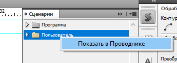

Скрипт надо скопировать в пользовательскую папку для скриптов. Проще всего её найти, если открыть панель Сценарии (Scripts) и там нажать правой клавишей мыши на папке Пользователь и выбрать «Показать в проводнике»:

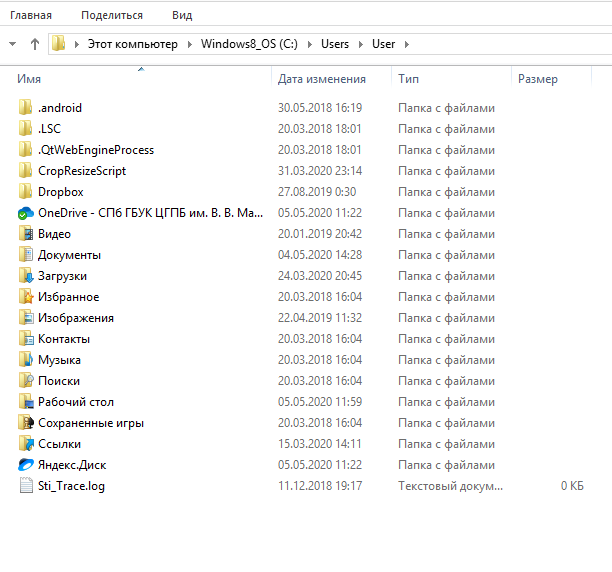

Откроется проводник, там зайти в папку Scripts Panel. Сюда и скопировать скрипт.
Итоговый путь выглядит приблизительно так:
C:\Users\ВАШЕ_ИМЯ_ПОЛЬЗОВАТЕЛЯ\AppData\Roaming\Adobe\InDesign\Version Х.Х\ru_RU\Scripts\Scripts Panel
Может отличаться в зависимости от имени юзера, версии индизайна и его локализации.
По идее в этой папке у скрипта должны быть все нужные права и он не будет ругаться на отсутствие доступа.
Предполагаю, что сейчас скрипт лежит в папке для программных скриптов в ProgramFiles, а там действительно может не быть прав на запись, я сталкивалась.
Вы невнимательно читаете то что вам пишутскрипт лежит в нужной папке. Adobe\InDesign\Scripts\Scripts Panel\Samples\JavaScript.

Да вас никто и не просит проходить путь с начала. Вам просто нужно нажать единственную волшебную кнопку "Показать в проводнике" и у вас этот каталог волшебным образом сам откроется
