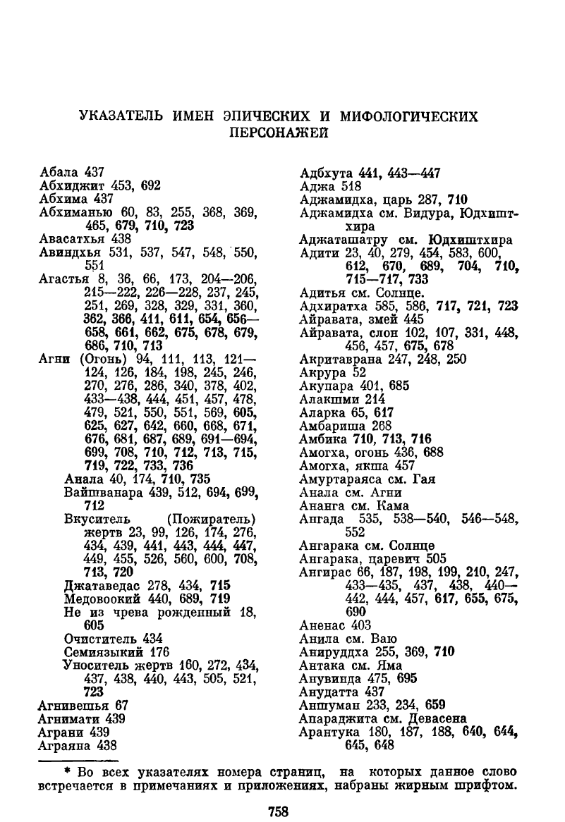

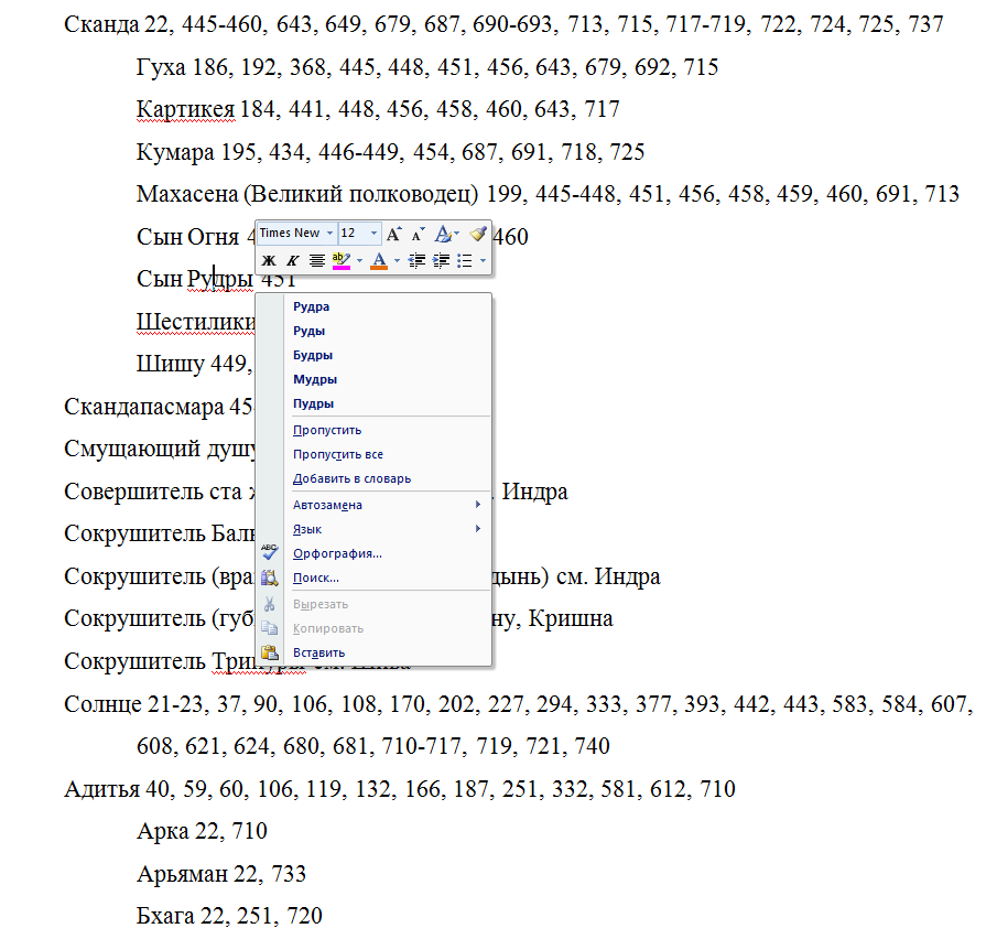

Хочу заново издать академический перевод Махабхараты на русском языке. Для этого в частности полезно будет обновить указатели. Какое последнее слово техники? Речь про десятки тысяч "страниц" и 10 000 рубрик по гнездовому принципу. Видел, что vbatushev давно в теме. Но не знаю чем тема закончилась. Последнюю ветку нашел за 2013 год. За 7 лет новинок не было? Самое близкое, что я нашел, было 15 лет тому назад, ветка Скрипт создания предметного указателя.

Кусок копипаста после OCR из печатной книги:
Арджуна Картавирья 22, 40, 68, 168, 202, 212, 249, 250, 290, 705, 710, 717, 719
Арджуна, Пандава 25, 28, 36, 37, 39, 42. 61, 62, 64, 68, 74, 86, 92-96, 98-100, 101-108, 111-116, 167-169, 202, 203, 210, 211, 251, 256, 287, 290, 297, 317, 322, 324, 330, 333-336, 338, 340, 341, 343-345, 347-349, 352, 353, 355, 356, 361, 368, 465, 467, 468, 476-480, 482, 483, 488, 489, 494, 497, 506, 511, 513-517, 575, 586, 589, 590-592, 597, 613, 614, 616, 623-625, 653-655, 660, 662, 666, 674, 676, 677, 679, 694, 696, 704, 705, 708, 710, 711, 713, 715-720, 722-726, 735, 736, 740
Белоконный 289, 290, 334, 591, 666, 711
Ардра 403
Арка см. Солнце Аруджа 541
Аруна 527, 710
