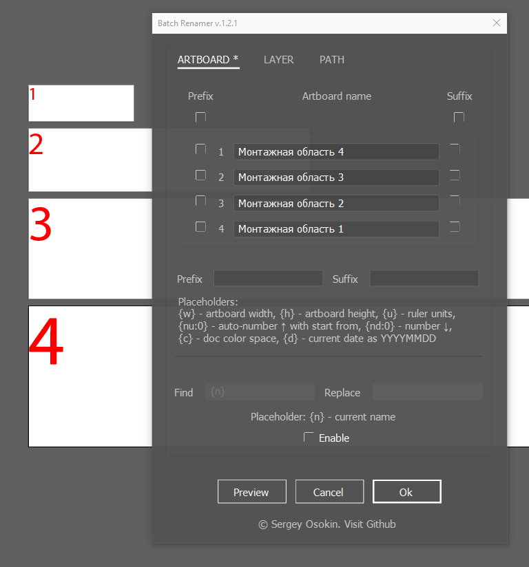

Не знаю правильно ли я понял задачу,но попробуйте скрипт Сергея Осокина.
Скрипт многофункционален,но для Вас подойдёт функция замены порядкового номера в
стопке в палитре Артборды.
Не совсем понимаю, в этом скрипте вроде бы только имена артбордов можно поменять, а не их порядок.
Не только имена,но и порядковый номер и при сохранении в многостраничный PDF в Акробате будет открываться порядок страниц,не те что в стопке палитры Артборды,а те новые, заданные Вами вручную.

В Prefix вставить {nd:0}
Выделить в окошках все монтажные области и Preview,затем ОК.

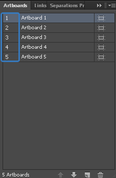

Вот в каком порядке артборды указаны в этой колонке списка, в таком они и выведутся, имена артбордов значения насколько понимаю не имеют.
Перемести артборд 1 между вторым и третим,скриптом измени имена артбордов на
00,01,02,03,04,сохрани,как многостраничный PDF,открой в Акробате и посмотри,как откроются страницы.
У меня почему-то так не работает. Порядок в акробате всегда тот же что и в иллюстраторе.
Да и не подходит этот способ, т.к. артборды тасуются в рабочем пространстве, а не списке. И нужно как раз по их новому расположению расставить их в списке.
Попробуйте выстроить в одну линию.
Ок, измените мне скриптом так, чтобы порядок чисел на страницах PDF стал соответствовать номеру страницы.
