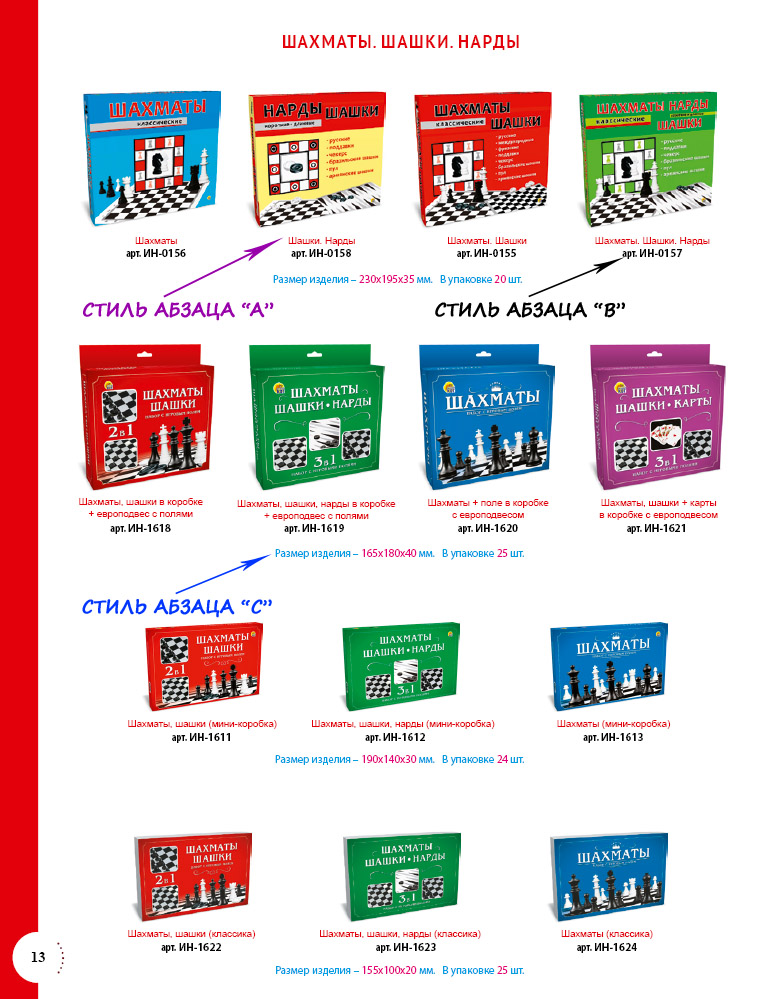

Возможно ли технически написать скрипты по следующему тех. заданию для СС2015 и для СС5.5?
Скрипт 1
На странице имеются графические фреймы.
1. Создаём текстовый фрейм со стилем абзаца "A" под каждым графическим фреймом на определённом расстоянии от графического фрейма. Расстояние задаётся пользователем. Ширина текстового фрейма всегда равна ширине графического фрейма.
2. На странице выделяются ранее созданные пустые фреймы со стилем абзаца "A". Импортируется текст из текстового документа: каждую строку в отдельный текстовый фрейм.
3. Создаются текстовые фреймы со стилем абзаца "B" под каждым текстовым фреймом со стилем абзаца "A" и на определённом расстоянии от него. Расстояние задаётся пользователем (должна быть возможность задать расстояние). Ширина текстового фрейма всегда равна ширине графического фрейма.
4. на странице выделяются ранее созданные пустые фреймы со стилем "B". Импортируется текст из текстового документа: каждую строку в отдельный фрейм.
Каждый текстовый фрейм выравнивается по центру относительно своего графического фрейма.
Текст внутри текстового фрейма всегда выравнен по центру.
Все стили абзаца заранее заданы.
Скрипт 2
На странице имеются графические фреймы с подписями. Пользователь создаёт из них группы. Образуется несколько групп на странице. Нужно для выделенных групп:
Создать текстовые фреймы со стилем абзаца "С" под каждой группой и на определённом расстоянии от группы. Расстояние задаётся пользователем. Импортируется текст из текстового документа: каждую строку в отдельный фрейм. Каждый текстовый фрейм выравнивается по центру относительно своей группы. Ширина текстового фрейма всегда равна ширине группы.

ставлю 200$, что с помощью EC вышеозначенную задачу в описанном виде решить не удастся никак :) только создавая каталог с нуля, и перепахав весь процесс
1. Правильно подготовить источник (в моем случае табличный файл Эксель, заполняемый заказчиком)
2. Создать шаблон полос (разворотов) и "процедуру персонализации"
3. Залить в файл верстки и подрихтовать
В моем случае я готовил файл персонализации в PrintShop Mail с маркерами, конвертировал в тестовый формат и заливал в верстку, потом путем замены менял маркеры на необходимые символы (табуляция, возврат каретки, валюта), стили (красный ромбик)... правда фото втягивал вручную, но и это в конечном счете реализовал, но мое участие в "проекте" закончилось... кризис увы...
Вероятно вполне реалезуемо и с помощью Дата Мерже в самом Индизайне. Главное - правильно подготовленный источник...

Суть вопроса. Многостраничный каталог на подобии магазинов лента, дикси. и тд.
Есть отдельные модули которые включают в себя фото, название, цена, описание (текстовые фреймы ставятся с помощью объединённого документа. из тхт файла.) в том же файле есть номера фотографий которые нужны для каждого описания под который делается отдельный фрейм. так вот эти фото ставятся вручную. а так как их обычно штук 250-300. вот хотелось бы это все автоматизировать. либо дополнить наш файл с объединенными данными (желательно). либо что то новое.
Так у вас все уже автоматизировано, только картинки вставить надо?
Через ImageCatalog например
Реакции: Aberdeen
да только картинки. только вот нужно чтоб из папки он делал выборочно по списку. пробовал имидж каталогом он все из данной папки делал подряд.( А там их более 7000.
Тогда по любому придется свой собственный скрипт делать, велкам в личку
Для вставки имён картинок в Excel-евский файл добавляете имена (их можно скопировать лёгким движением в Total Commander, а привязать в Excel имена к товару через функцию ВПР (VLOOKUP)). Что же касается наименования группы товаров и стилей, даёте им признак объединения колонок (span). Мы так делали многоколоночный телефонный справочник с большим количеством рекламы в виде графических фреймов шириной в 1, 2 и более колонок. Ставили маркеры всякие (признаки начала группы товаров можно придумать, например).
через ВПР все в exel сделано. все привязано с эти проблем нет. идет импорт в текстовые фреймы по колонкам ехеля и остается графический фрейм в который потом вручную по названию фото которое тоже прописывается и ставится в графический фрейм
