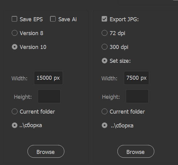

Для растраДля векторного EPSа?
Тут вроде задаетсяЕму же надо для каждого артборда пересчитать разрешение для экспорта в png и для каждого оно может быть разным...
Для экспорта в растровый формат у иллюстраторовского скриптинга есть еще один нехороший сюрприз - там нельзя выставить произвольное разрешение в пикселах для экспорта.Для растра
Тут вроде задается
Вы не отвечаете на вопросыкак-то не реализовалось по какой-то причине

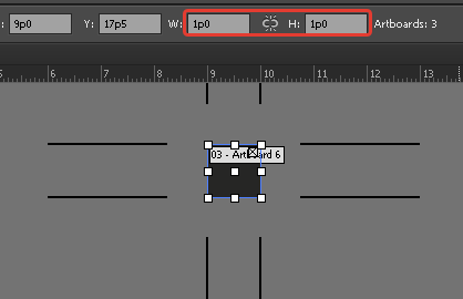

Ну да, придется предварительно увеличитьНу квадрат в 4 сантиметра в 1000x1000 уже так не экспортировать![]()
...а с увеличением тоже проблемаНу да, придется предварительно увеличить
Средствами скриптинга корректно можно трансформировать разве что плоские шейпы без масок и эффектовКакие?
И растрыСредствами скриптинга корректно можно трансформировать разве что плоские шейпы без масок и эффектов![]()
