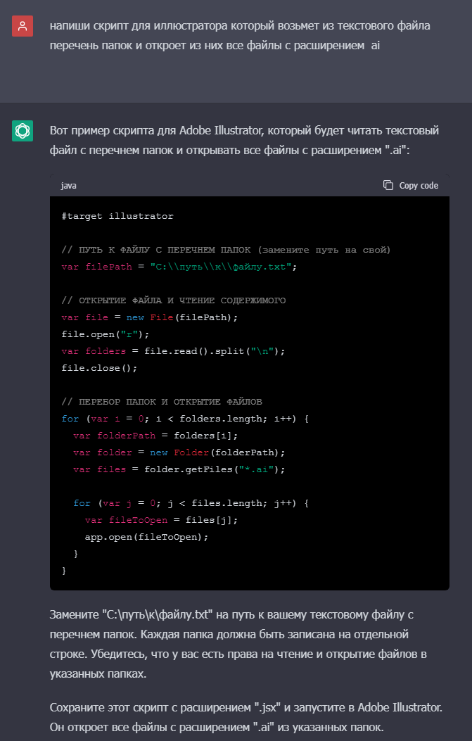

Уважаемые коллеги, скажите, а реально ли открыть кучу файлов по папке?
Может, я не совсем корректно выражаю свою мысль, но общая идея такая.)))
Есть текстовый файл с путями к разным папкам, из каждой папки открыть только файл *.ai.
Да :)
Код:
#target illustrator
// ПУТЬ К ФАЙЛУ С ПЕРЕЧНЕМ ПАПОК (замените путь на свой)
var filePath = "C:\\путь\\к\\файлу.txt";
// ОТКРЫТИЕ ФАЙЛА И ЧТЕНИЕ СОДЕРЖИМОГО
var file = new File(filePath);
file.open("r");
var folders = file.read().split("\n");
file.close();
// ПЕРЕБОР ПАПОК И ОТКРЫТИЕ ФАЙЛОВ
for (var i = 0; i < folders.length; i++) {
  var folderPath = folders[i];
  var folder = new Folder(folderPath);
  var files = folder.getFiles("*.ai");
  for (var j = 0; j < files.length; j++) {
    var fileToOpen = files[j];
    app.open(fileToOpen);
если это работает - то офигею.
Это как раз тот случай, когда чатжпт с высокой вероятностью напишет рабочий код :)
Реакции: romyk и densen
Работает, зараза такая! =)
