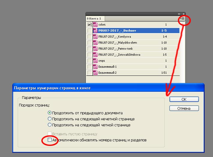

Book сделай, в котором автонумерация выключена. И из него уже делай экспорт.
Бук не катит. Выключать автонумерацию в 100500 файлах нет спасибо.
Автонумерацию надо выключать не в файлах, а в книге:
