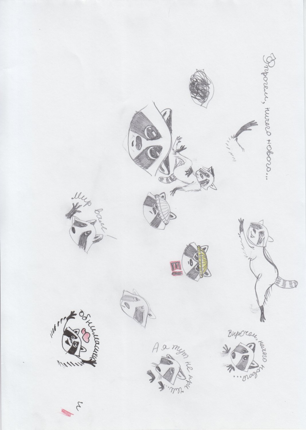

Canon Lide 110. Фотошоп, ОС - в последнее время не менялись. Первое время работал нормально.
Полосатость равномерная по всему полю. Все улучшатели в программе сканирования отключены.
Сканер полностью на одном USB-хвосте. При смене гнезда положение с полосками не меняется.
Про чистку белой полоски и зеркал я писала еще в первом посте.
Прицепляю цельную страницу А4 чтобы всё видно было.
http://forum.rudtp.ru/resources/gljuk-canon-lide.1524/download?version=1652
Вот тут пишут что для canon это распространенная проблема. Решается калибровкой.
Вот применительно к вашей модели

ЙЕС!!! Калибровка помогла на 100%!
Больше никаких полос! Странно, что эта программка Canon’s MP Explorer не включена в обычный драйвер. Сканер легкий и маленький, явно его удобно с ноутом использовать и возить с собой. Из любезно предоставленных @cementary ссылок было понятно, что это проблема появляется после "встряски". Ну с собой я его не возила, но по столу перемещала и толстые книжки в него запихивала ;]]
