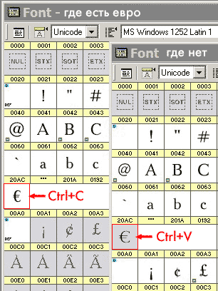

Я бы посоветовал вставить из другого шрифта символ евро подходящий по начертанию. ИМХО проще и безглючнее, чем вырисовывать самому.
    21.8 КБ · Просм.: 977
