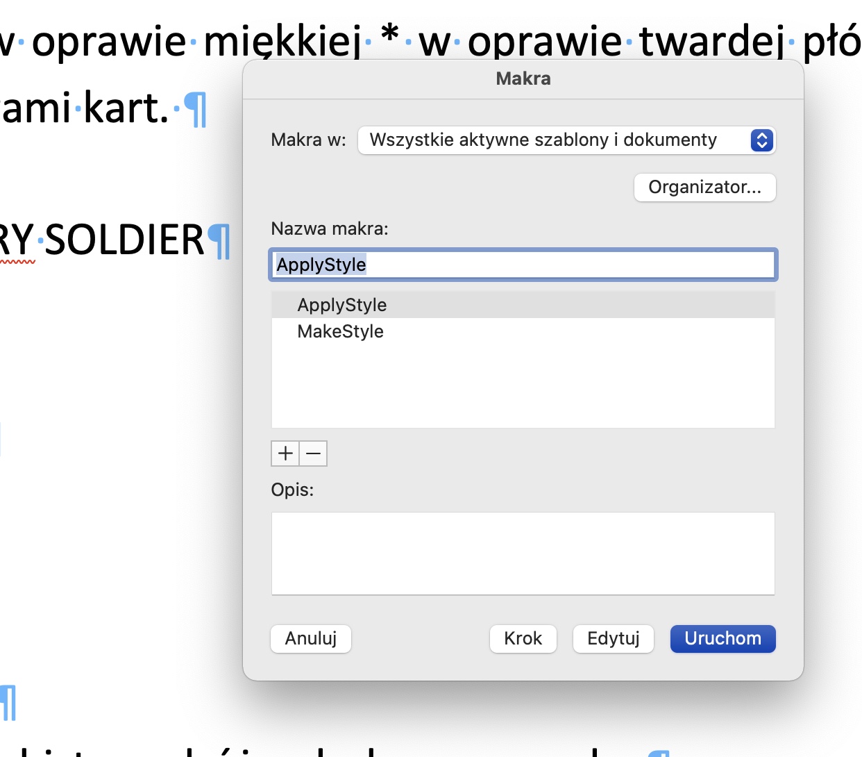

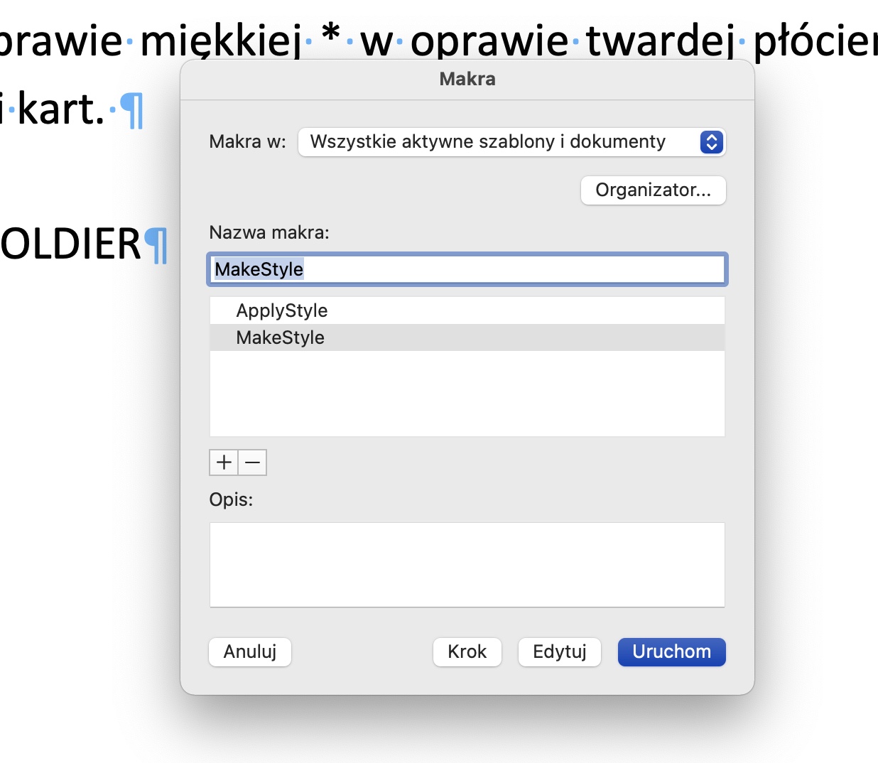

@izrukvruki на форуме не раз обсуждался комплект макросов для автоматической расстановки стилей знаков в Ворд. Макрос есть в ресурсах, поищите.

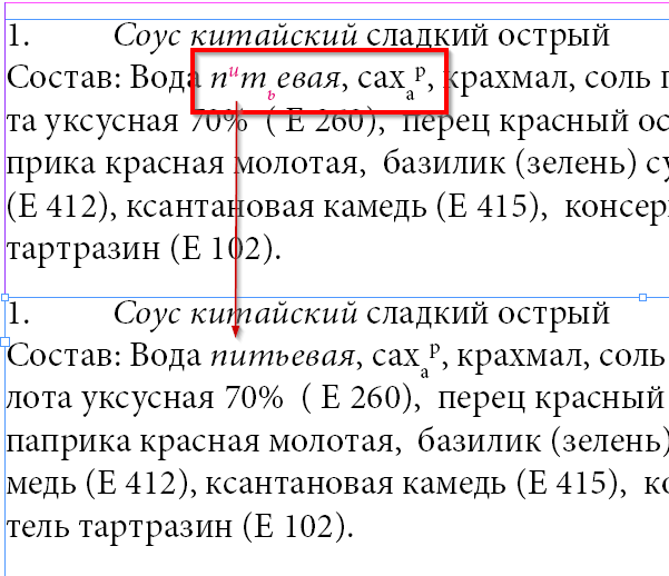

В ворде стилей нету, в индизайне я создал...
DoTextOk работает не до конца корректно... Индексы написанные жирным или курсивом становятся стилем Курсив...
Как-то вот так должно быть... но не работает

макрос ... в файле Ворд

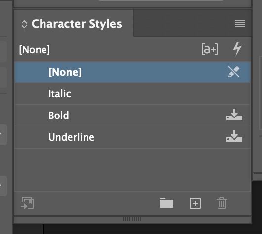

Индекс должен быть светлого начертания. Даже если в ворде он будет курсивным, полужирным, и пр., после DoTextOK верхние и нижние будут отмечены своими стилями. И там уже надо оформлением стилей выставить нужное начертание.
