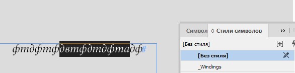

Без стиля ставит, но начертания не изменияет.
Т.е. если был применен Стиль "Италик", индизайн применяет без стиля, но италик (начертание) остается. (см. скрин)
    13.7 КБ · Просм.: 529
Тогда можно добавить вторую строку:
app.selection[0].clearOverrides(OverrideType.CHARACTER_ONLY);
Реакции: catpaw, RIKITIKI и Dorm

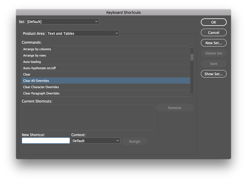

или так примерно
    70 КБ · Просм.: 570
"Clear All Overrides" — это убрать всё сверх стилей, но не сами стили.
