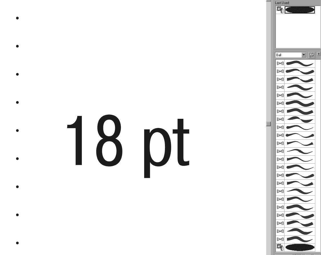

Создайте новый документ с одним кружочком (помельче)
Сохраните его в примерно сюда "c:\Program Files\Corel\Corel Graphics 11\Draw\CustomMediaStrokes\Ball\.."
Далее к вашей фигеру применяйте артистик медиа (не забудьте подключить ваш браш, в панели иконка папочка)
Размеры кругляшков, расстояния между ними и т.п. регулируйте настройками Артистик Медиа Тул
    33.2 КБ · Просм.: 2 359
