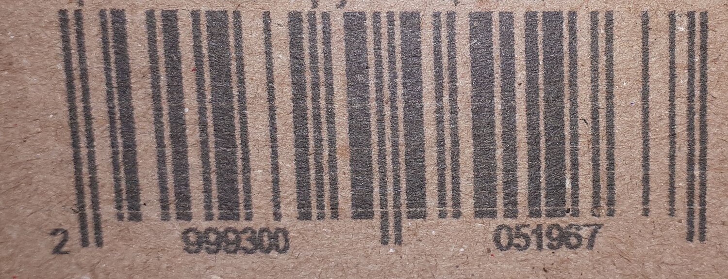

Ну а все-таки, как решить задачу топикстартера, когда цифры в EAN-13 нестандартные? И нужно их 1000. Понятно, что это не ручной труд, здесь нужна механизация...
Ну а все-таки, как
ну раз, как выяснилось, образец исполнен не Corel, то и использовать альтернативу
(для большого количества штрих кодов альтернативу ли?)

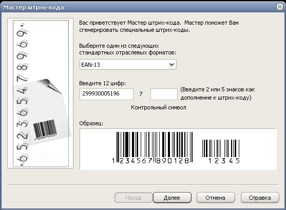

например PSM - скрин из хелпа - тот самый вид, как у ТС
118386

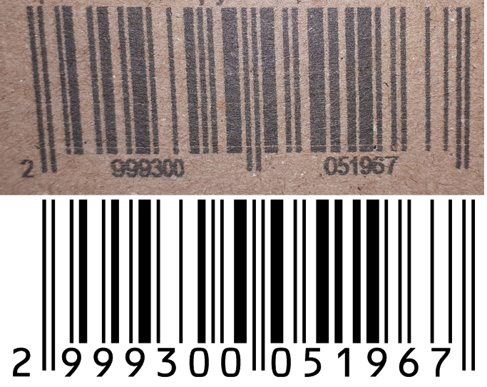

Ни малейшего сходства не вижу. На мой взгляд, текст вбит сильно позже левым шрифтом
Взял генератор из недавнего обсуждения, посмотрел превьюху, думаю - повезло человеку, ща порекомендую. Сгенерил, импортнул... В общем, ищите дальше.
такить снова гадание на партбилете ... откуда этот код? один ли он? или один из пяти тысяч? позже? может и так - но уж больно одинаково с полосками выглядит ...

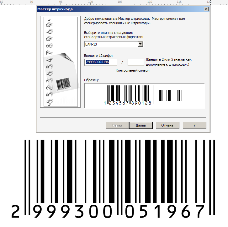

немного покрутив ручки настроек на одном из онлайн генераторов
118388
