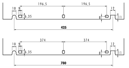

Подскажите пожалуйста, какие технологические отверствия за что отвечают?
1 и 5 ое - для юстировки ("подвинуть" при печати)
2,3,4 ое - для закрепления на формном цилиндре?
Или как?
Ответ: Штифты по системе Bacher 425
1 и 5 ое - для закрепления на формном цилиндре
2,3,4 ое - для для монтажа пленок.
То есть, в случае технологии Ctp необходимы:
1 этап - 2 и 4 ое отверствие. Оно необходимо чтобы загнуть хвост формы (печатная машина HDM)
2 этап - 1 и 5 ое отверствие для установки в зажимную планку печатной машины.
3 отверствие при технологии Ctp не нужно.Правильно?

Зависит от загибки. Для нашей нужно только два отверстия (те же, что для монтажа формы на формном цилиндре), для некоторых, насколько я в курсе, нужны дополнительные отверстия для подвешивания формы на загибочном устройстве. Три дополнительных отверстия, на вашем рисунке нужны, насколько я понимаю, для монтажа пленки и в случае СТР никак не используются.

Я посоветовал бы на CtP бить все отверстия по бахеру, кроме центрального. Часто, как справедливо отметил huсk, за горизонтальные пленочные отверстия вешается форма на загибщике.
