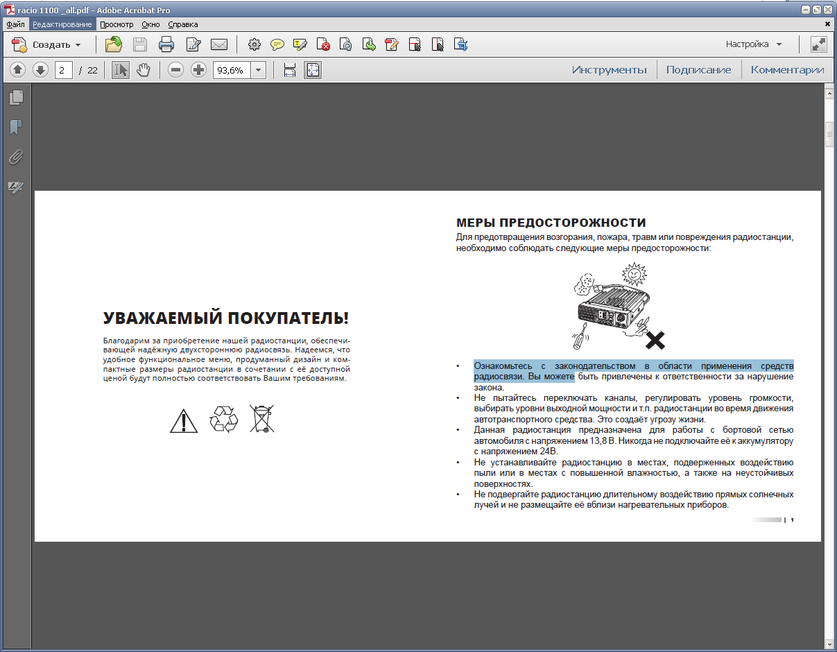

1. Все действия происходят на 1 машине - откуда потеря шрифтов?
2. Почему зверском изнасиловании? Pdf вроде как универсальный формат... Для обмена между приложениями adobe вполне должен подходить. Прикладываю весь макет, и страницу из него, экспортированную отдельно.
Очень хочется понять логику...

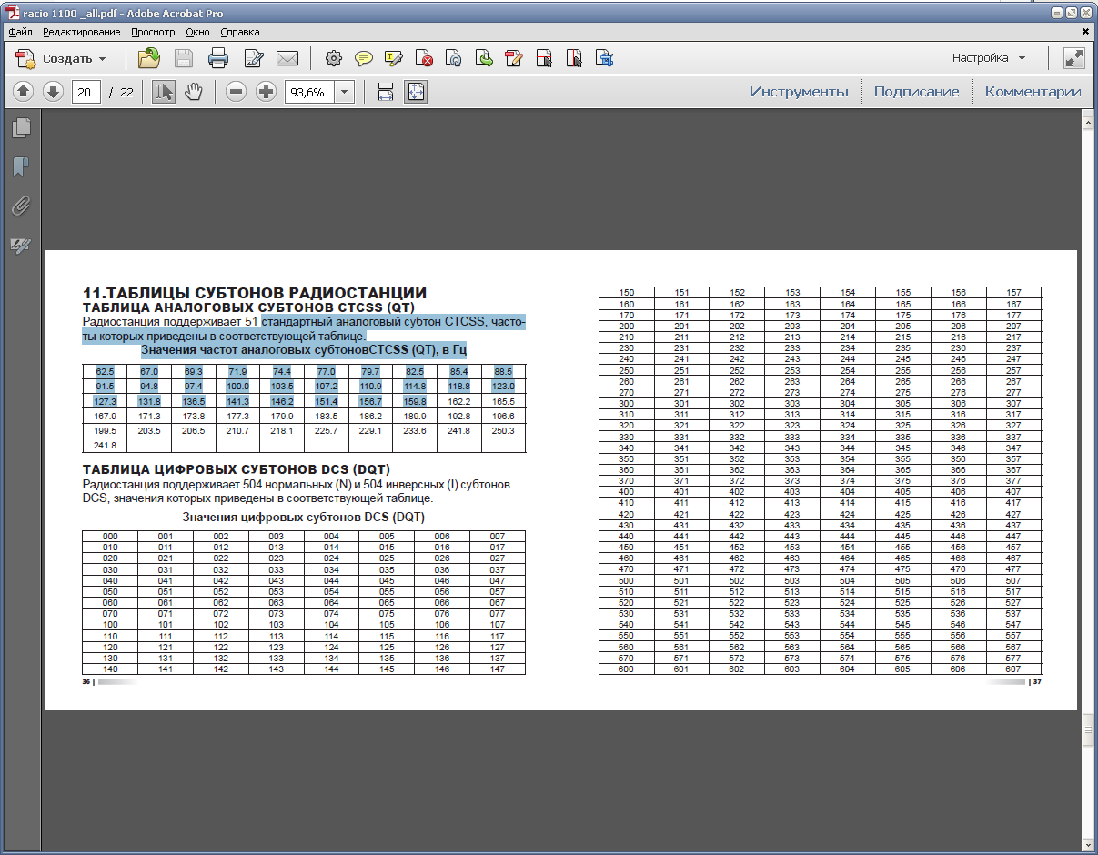

Ну и?

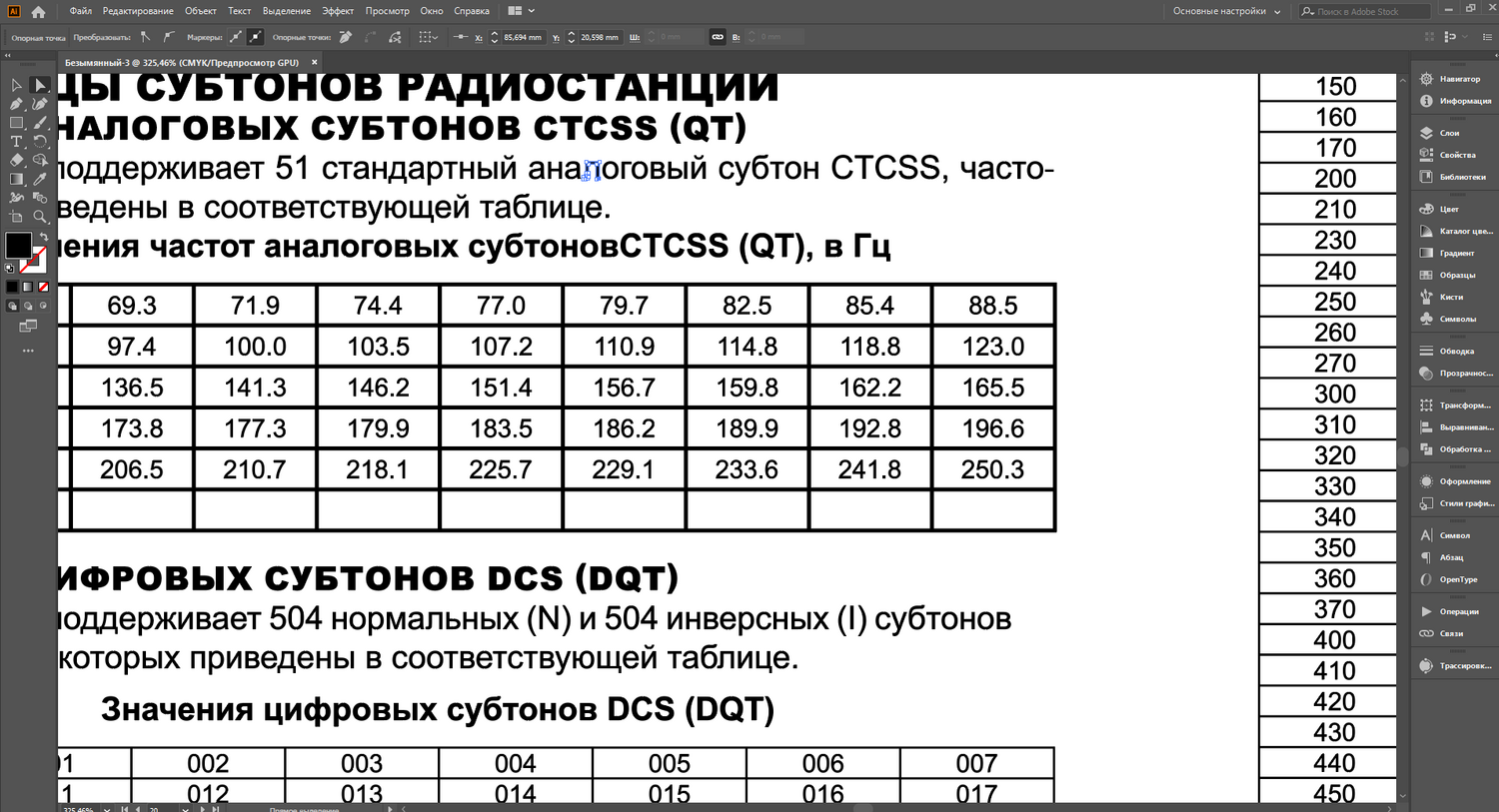

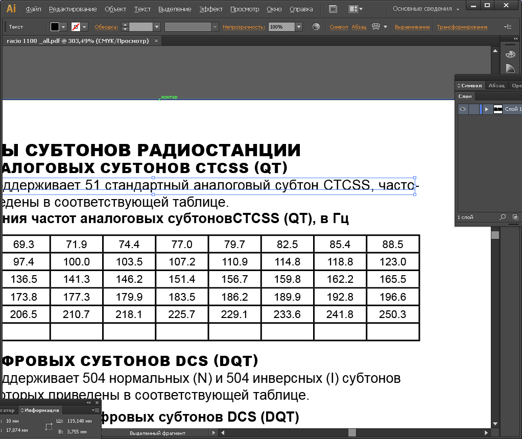

А вот и иллюстратор
Шрифт как я и предполагал потерялся но текст вполне себе текст
а с разворотами, да всё как и "должно быть"
