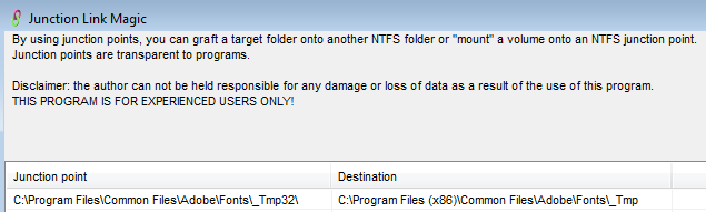

Для CS6 можно просто класть в папку c:\Program Files (x86)\Common Files\Adobe\Fonts\ (правда нужны права администратора и UAC лучше выключить), для 64-битных программ сделать так, чтобы не дублировать и не синхронизировать:
Если Windows 32-битная, то папка одна, а 64-битных программ нет и это не нужно.
http://ru.wikipedia.org/wiki/Символьная_ссылка#Windows
http://www.rekenwonder.com/linkmagic.htm
