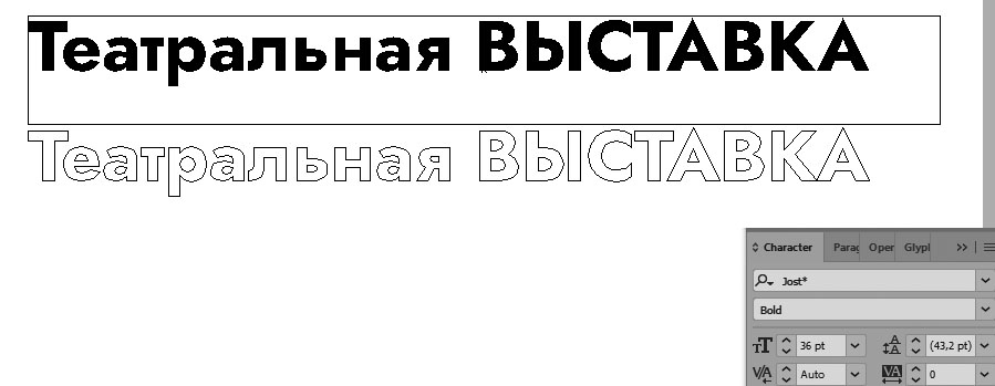

Прислали с макетом шрифт Jost. При переводе в кривые в контурном виде такая вот картинка. Это мне некондиционный какой-то попался, или он реально такой?
Он реально такой и кириллица не очень, делалось не носителями языка, без понимания специфики, по этому наблюдаются курьезы (чего только Л стоит и пара ЛД). Возможно такое техническое испольнение завязано на том, что он проектировался как вариативный, сложно сказать, не занимался вплотную последними.
Едва ли. В открытых источниках, которые нельзя называть, вполне себе нормальный
В каких таких открытых? На гуглфонтс такой, например. Вы контуры самого шрифта смотрели?
Такие ссылки здесь не приветствуются

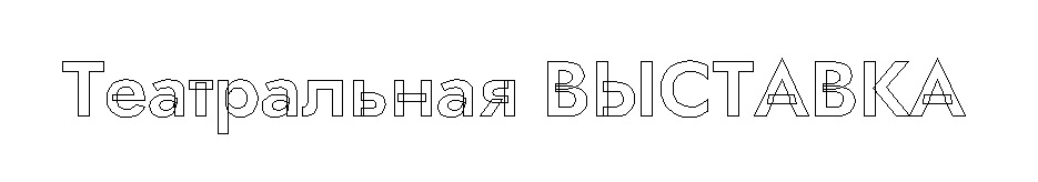

Я к вечеру тупой, но исполнительный: набрал строку как у ТС и перевёл в кривые. Полученную кашицу просмотрел в Outline mode… :)
ну дык шрифт то действительно бесплатный...
P.S. скачал с сайта прокаталог, там уже нормальная версия, как у вас видимо
Реакции: carry и langry
Реакции: Ad Absurdum, Gad и carry
Уф, спасибо. Я уж думала придется с этим калекой париться. Пойду нормальный скачаю. Хорошо хоть не под плоттер...

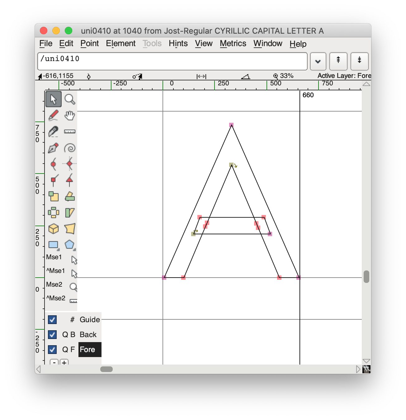

Но этот шрифт автор спокойно выложил на гитхабе вместе с исходниками
