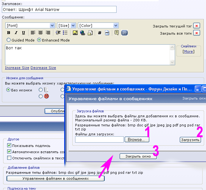

Картинки можно присоединить вот так

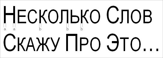

На картинке показана суть моей проблеммы.
в моём случае "а" и "б" - должны быть равными.
Буду очень признательна за помощь

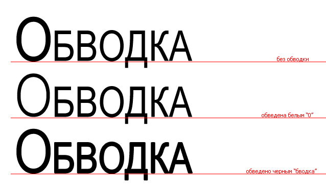

Увы, обводка не помогает никакая.
Я просто перманентно, попробовала обводить символы.. но вышло не то, что требуется. и толщина буковок, конечно пострадала.. И как такое применять к тексту, который постоянно изменяют?.. в каждый раз ретушировать буковки я не смогу. никаких сил не хватит. Один раз - конечно бы.
В программе шрифтовой, что у меня есть.. изменения нужно вносить с умом. я не разбираюсь в ней. утолщая букву я тем самым порчу её "интервалы" (
После обводки.. случается такое..(см. приложение). Т.е. обводка делает буквы "не на одном уровне". не знаю как с этим боротся.
(обводила в фотошопе).
Я поначалу думала, что в InDesign есть такая функция "сохранять толщинку линии"...
Единственный выход - это найти очень-очень похожий шрифт. У меня нет такого. Пожалуйста, помогите.

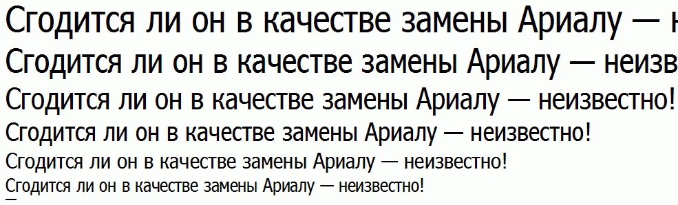

Можете попробовать в качестве замены Ариалу шрифт Nina. К сожалению, в нём отсутствует курсивное начертание.
На снимке изображены размеры шрифта от 20 до 12 (нормальное начертание). В зипе оба файла.

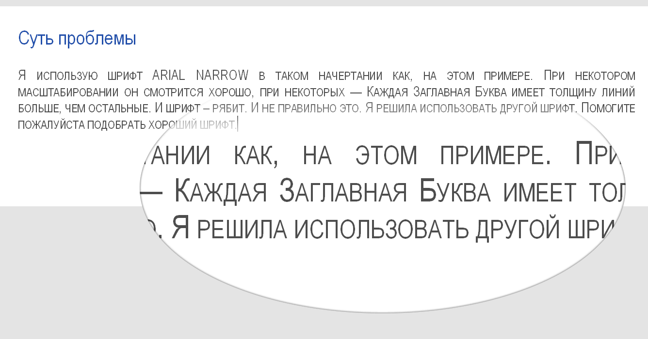

Этот стиль (см. приложение) я использую в презентационной документации.
Вот пример текста, как он шёл у меня.
Пожалуйста, посоветуйте хороший шрифт на замену.
