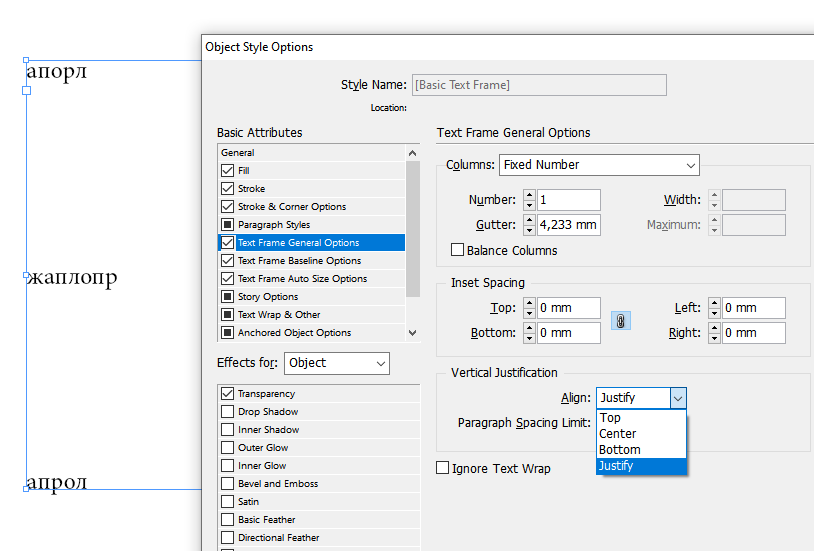

Собственно необходимо автоматизировать процесс. Как повесить шоткат на присвоение к текстовому боксу "Вертикальное выравнивание". Пробовал создать объектный стиль но там указывается количество колонок, а мне нужно изменить только выравные текста в текстовом боксе.
    80.1 КБ · Просм.: 94
что б не менялось количество колонок

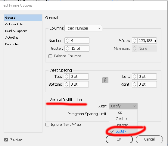

Тогда только при выделенном текстовом фрейме запускать скрипт, повесив его на шорткат:
JavaScript:
app.selection[0].textFramePreferences.verticalJustification = VerticalJustification.JUSTIFY_ALIGN;
если применить стиль то будет одна колонка
я как то раньше не обращал внимания. А это очередной косяк "Кирпичного завода".
Группу свойств можно отдельно активировать, а вот внутри оной, почему то избирательность теряется...
Предложу до кучи вариант, который использую:
JavaScript:
app.activeDocument.selection[0].parentTextFrames[0].textFramePreferences.verticalJustification= VerticalJustification.JUSTIFY_ALIGN;
Позволяет не выделяя текстовой фрейм "джустифаить" оставаясь в тексте.
